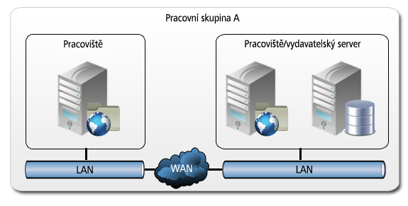

Aktuální stav: Pracovní skupina A se skládá z vydavatelského serveru a dvou pracovišť.

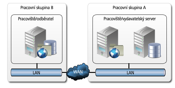

Koncový stav: Dvě pracovní skupiny – pracovní skupina A je vydavatelský server a pracovní skupina B je účastnický server.
