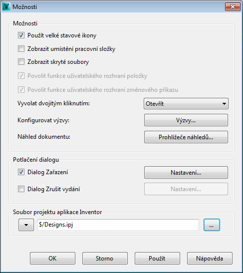

Možnosti aplikace Vault Client
Dialog Možnosti v samostatné aplikaci Vault Client umožňuje přizpůsobit a zefektivnit pracovní postup potlačením určitých dialogů a výzev.
Rovněž můžete zapnout zobrazení náhledu dokumentu. Zobrazení náhledu dokumentu umožňuje zobrazovat dokument v panelu náhledu bez spuštění aplikace, která je s dokumentem asociována.
Otevření dialogu Možnosti
- V aplikaci Autodesk Vault vyberte položky .
Podrobné informace o dialogu Možnosti
- Použít velké stavové ikony
- K označení stavu se ve výchozím nastavení používají malé ikony. Chcete-li zobrazit velké ikony, zaškrtněte políčko Použití velkých stavových ikon.
- Zobrazit umístění pracovní složky
- Umístění pracovní složky se ve výchozím nastavení nezobrazuje. Zaškrtněte políčko Zobrazit pracovní složku v řádku s názvem, chcete-li zobrazit umístění pracovní složky na rozhraní.
- Zobrazit skryté soubory
- Můžete si vybrat, zda se mají automaticky vytvořené soubory .dwf zobrazovat nebo ne. Ve výchozím nastavení jsou v seznamu souborů skryty. Chcete-li skryté soubory v seznamu souborů zobrazit, zaškrtněte políčko Zobrazit skryté soubory.
- Povolit funkce uživatelského rozhraní položek
- Pokud správce autorizoval přepsání, můžete zaškrtnutím políčka Povolit funkce uživatelského rozhraní položek povolit rozhraní položek.
- Povolit funkce uživatelského rozhraní změnových příkazů
- Pokud správce autorizoval přepsání, můžete zaškrtnutím políčka Povolit funkce uživatelského rozhraní změnového příkazu povolit rozhraní změnových příkazů.
- Vyvolat dvojitým kliknutím
- Nakonfiguruje výchozí chování po dvojitém kliknutí na soubor s nastavením Vyvolat dvojitým kliknutím. Když dvakrát kliknete na soubor v úložišti, výchozím úkonem je zobrazení souboru pouze pro čtení v novém okně. Pokud je jako výchozí vybrána možnost Otevřít, soubor bude vydán z úložiště a otevře se v přidružené aplikaci k úpravám. Chcete-li změnit výchozí úkon, vyberte úkon z rozevíracího seznamu.
Poznámka: Soubory .dwg aplikace Inventor se při úpravách otevírají v aplikaci Inventor. Pokud aplikace Inventor není nainstalována, je soubor .dwg otevřen v aplikaci AutoCAD.
Pokud dvakrát kliknete v okně Prohlížená produktu na komponentě, provede se úkon souboru implicitně přiřazený.
- Konfigurovat výzvy
- Můžete zadat výchozí odpověď na nejčastější dialogy, takže při každém objevení určitého dialogu se jako výchozí možnost nabídne odpověď, kterou si zvolíte. Můžete také zadat, které příkazy se budou provádět automaticky bez dotazu na vaši odpověď, a tím se sníží počet nutných přímých interakcí s úložištěm.

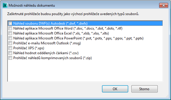

- Náhled dokumentu
- Seznam všech aplikací, které jsou v aktuálním systému nainstalovány, jsou uvedeny v dialogu Možnosti nástrojů zobrazující náhled dokumentu. Zde můžete povolit aplikace pro náhled dokumentů v podokně Náhled.
Ve výchozím nastavení se použije zobrazení prezentace náhledu aplikace Autodesk Vault.
- Dialog Zařadit
K dialogu Zařadit je přiřazeno nastavení. Můžete zadat výchozí hodnoty tohoto dialogu a zvolit, zda se má při práci se soubory v úložišti tento dialog aktivně zobrazovat.
- Dialog Zrušit vydání
K dialogu Zrušit vydání je přiřazeno nastavení. Můžete zadat výchozí hodnoty tohoto dialogu a zvolit, zda se má při práci se soubory v úložišti tento dialog aktivně zobrazovat.
- Pole Soubor projektu aplikace Inventor
- Při práci se soubory aplikace Autodesk Inventor v aplikaci Vault jsou soubory projektu aplikace Inventor často zapojeny do operací změny cesty u souborů aplikace Inventor (například přejmenování nebo přesun souboru a kopírování nebo nahrazení návrhu). Můžete vybrat, zda chcete používat výchozí soubor projektu aplikace Inventor nakonfigurovaný správcem, nebo soubor projektu naposledy řízený aplikací Vault zařazený do úložiště pomocí doplňku Vault pro aplikaci Inventor.

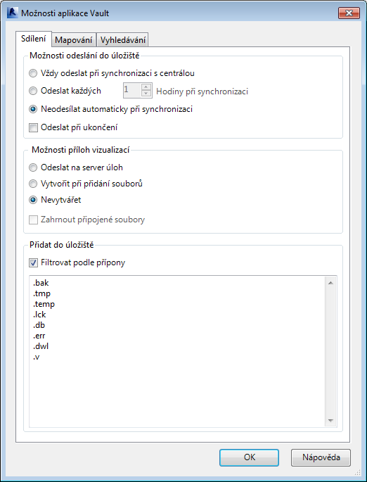

Otevření dialogu Možnosti aplikace Vault
- Dialog Možnosti aplikace Vault otevřete kliknutím na tlačítko Možnosti na kartě pásu aplikace Vault.

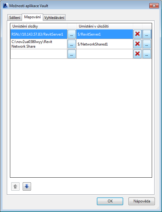

Možnosti mapování
Poznámka: Tato funkce je dostupná pouze pro uživatele aplikace Revit 2013 s programem Subscription nebo aplikace Revit 2014.
Tato možnost umožňuje mapovat jakoukoli místní nebo síťovou složku nebo složku serveru aplikace Revit na libovolnou složku úložiště.
Konfigurace možností mapování
- Na pásu karet doplňku Vault vyberte položku Možnosti.
- V poli Umístění složky klikněte na tlačítko výpustky (...).
- Vyberte složku, kterou chcete mapovat. Chcete-li vybrat složku serveru aplikace Revit, zaškrtněte políčko Použít server aplikace Revit.
Poznámka: Zkontrolujte, že pro aplikaci Revit 2013 (bez programu Subscription) používáte složku na kořenové úrovni, jako například $\Projects, protože pouze z takového umístění dokáže aplikace převzít nastavení. Podsložky z aplikace Revit Server jsou zohledněny ve stavebním objektu tak, aby je stačilo jedno nastavení.
- Klikněte na tlačítko OK.
- V poli Umístění v úložišti klikněte na tlačítko výpustky (...).
- Vyberte složku v úložišti, do které mají být přidány soubory z vybrané složky systému Windows.
- Chcete-li odstranit mapování, klikněte na asociované tlačítko Odstranit.
Poznámka: Při mapování složek bude mapování nadřazené složky zahrnovat všechny podsložky. Pokud je například složka C:\Vault\ mapována na složku $\Vault v úložišti, není nutné mapovat složku C:\Vault\Libraries. Tato cesta složku automaticky mapuje na složku $\Vault\Libraries v úložišti.

Autodesk Vault Office
Lze potlačit níže uvedené dialogy a tím podstatně urychlit provádění běžných úkonů v úložišti:
- Zařazení
- Dialog Zařadit při zavření
Ke každému dialogu je přiřazeno nastavení. Můžete zadat výchozí hodnoty těchto dialogů a zvolit si, zda se vás tyto dialogy mají aktivně dotazovat při práci se soubory v úložišti.
Nastavení možností aplikace
Přístup k možnostem aplikace
- Na pásu karet aplikace Autodesk Vault vyberte položku Možnosti.
Výzvy
- Chcete-li upravit výchozí reakce na výzvy a četnost, s jakou se budou výzvy během vaší práce objevovat, klikněte na položku Výzvy.
Potlačení dialogu
- Chcete-li některý dialog potlačit, zaškrtněte políčko vedle názvu daného dialogu.
- Kliknutím na možnost Nastavení určíte, které možnosti budou u odpovídajícího dialogu použity v případě potlačení.
Další doplňky aplikace Vault
V závislosti na konkrétním doplňku lze potlačit jeden nebo více níže uvedených dialogů a tím podstatně urychlit provádění běžných úkonů v úložišti:
- Zařazení
- Zrušení vydání
- Dialog Zařadit při zavření souboru
- Dialog Vydat při otevření souboru
Přístup do nastavení aplikace Vault
- Vyberte na pásu karet aplikace Autodesk Vault položku Možnosti aplikace Vault.
Nebo vyberte položky .
Možnosti
- Klikněte na položku Výzvy, chcete-li upravit výchozí reakce na výzvy a četnost, s jakou se budou výzvy během vaší práce objevovat.
