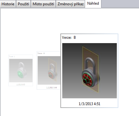

Pohled prezentace – aplikace Vault 2014
Aplikace Autodesk Vault 2014 nabízí nový pohled prezentace. Kromě zobrazení miniatury vybraného souboru můžete v aplikaci Vault Basic procházet starší verze souboru a v aplikacích Vault Workgroup a Vault Professional můžete procházet starší revize souboru. V horní části každé miniatury se zobrazí verze nebo revize souboru a v dolní části se zobrazí datum posledního zařazení.

- Pokud je zobrazena zpráva s upozorněním, která informuje o tom, že soubor vizualizace je patrně zastaralý z důvodu novějšího datového souboru, lze publikovat aktualizovaný soubor vizualizace a tento soubor připojit k datovému souboru; tím bude zastaralý soubor vizualizace zrušen. Kliknutím na tlačítko Aktualizovat na kartě Náhled aktualizujete soubor vizualizace pro aktuálně vybranou verzi souboru.
- Pomocí ovládacích prvků aplikace Autodesk Design Review lze zobrazení zvětšovat nebo zmenšovat, posunovat nebo tisknout.
- Historii souboru vizualizace zobrazíte pomocí posuvníku verze.
