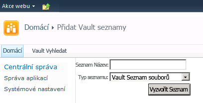

Vytvoření seznamu
Podle následujících kroků vytvořte nový seznam.
- Přejděte na stránku <WebSite>/_layouts/Autodesk.Vault.BCSConnect/addVaultlist.aspx.
- Zadejte název seznamu, určete typ a klikněte na tlačítko Vytvořit seznam.

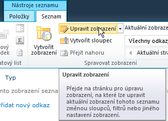

- Přejděte do seznamu, který chcete upravit.
- Pod položkou Nástroje seznamu vyberte kartu Seznam.
- Vyberte položku Upravit pohled.

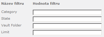

- V části Sloupce lze sloupce povolit, zakázat nebo změnit jejich pořadí. Pomocí nástroje BDCModelEditor lze přidat další sloupce.
- Pomocí funkce Filtry zdroje dat můžete filtrovat příchozí data z úložiště.

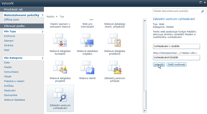

Konfigurace vyhledávacího webu
Aby mohla aplikace Vault vyhledat soubory v úložišti, je nutné nakonfigurovat vyhledávací web.

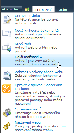

- Přihlaste se k serveru aplikace SharePoint.
- Vyberte položku Akce webu a Další možnosti.

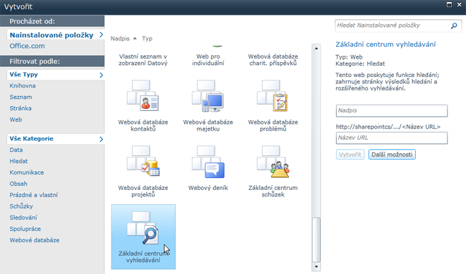

- Klikněte na tlačítko Základní centrum vyhledávání. Toto zobrazení vyžaduje program Microsoft Silverlight. Tyto možnosti jsou k dispozici i bez programu Silverlight, ale rozhraní vypadá jinak než na níže uvedeném obrázku.
- Zadejte název Vault Search.
- Do pole adresy URL zadejte výraz VaultSearch.
- Klikněte na příkaz Vytvořit.
- Otevře se stránka nového hledání.

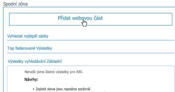

- Zadejte libovolnou hodnotu a proveďte jednoduché hledání. Nezobrazí se žádné výsledky, ale budete přesměrováni na stránku s výsledky hledání.

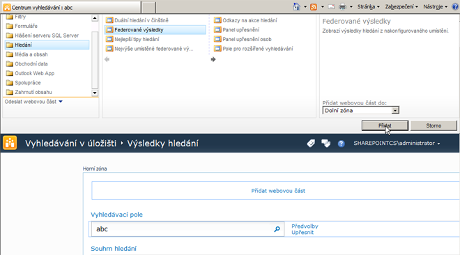

- Na stránce s výsledky hledání klikněte v horní části na kartu Stránka a poté na položku Upravit stránku.

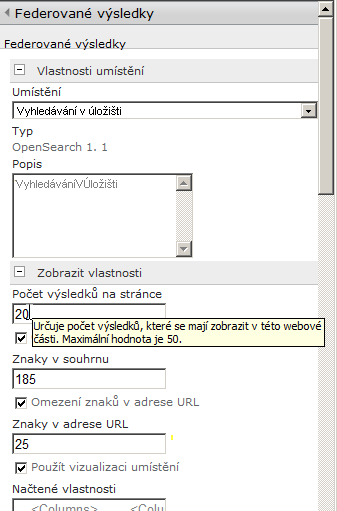

- Posuňte zobrazení dolů do dolní zóny a klikněte na tlačítko Přidat webové části.

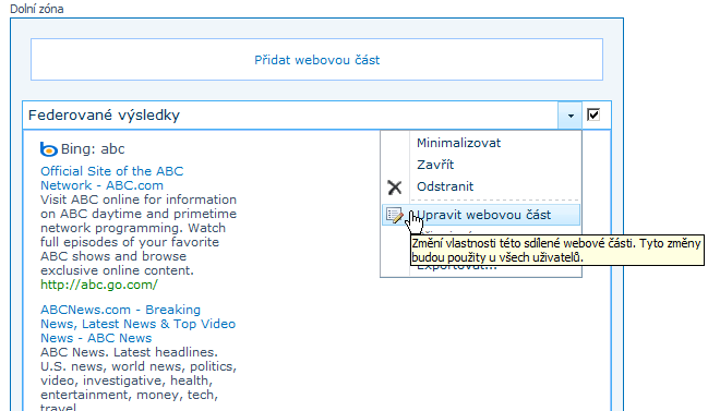

- V horní nabídce klikněte na tlačítko Hledat a poté na tlačítko Federované výsledky. Klikněte na tlačítko Přidat.
- Přejděte dolů do nové části Federované výsledky. Klikněte na šipku u nabídky a vyberte možnost Upravit webovou část.

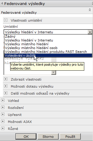

- Přejděte do pravého horního rohu stránky a vyhledejte nastavení Federované výsledky.
- V části Umístění vyberte položku Vault Search.
Rozbalte položku Vlastnosti zobrazení a nastavte možnost Výsledky.
Klikněte na tlačítko Uložit.
V dolní části nabídky úprav klikněte na tlačítko OK.
Kliknutím na tlačítko Ukončit úpravy uložte své změny.

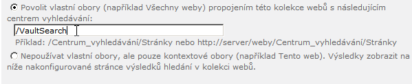

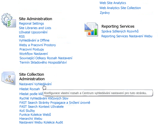

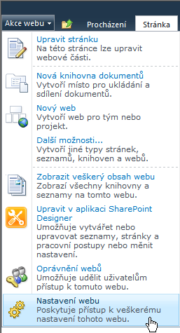

- Otevřete web, na který chcete úložiště jako zdroj hledání přidat.
- V části Akce webu vyberte možnost Nastavení webu.
- V části Správa kolekce webů vyberte možnost Nastavení hledání.
- Vyberte možnost Povolit vlastní obory (například Všechny weby) propojením této kolekce webů s následujícím centrem vyhledávání.
- Zadejte název vyhledávacího webu a před něj vložte lomítko. Pokud jste použili název webu z předchozího kroku, zadejte výraz /VaultSearch.
- Chcete-li přizpůsobit hledání, určete pro hledání režim rozevíracího seznamu.
- V dolní části klikněte na tlačítko OK.
- Vraťte se na domovskou stránku a klikněte na tlačítko Obnovit. Všimněte si nového rozevíracího seznamu. Pokud vyberete možnost Všechny weby, bude hledání prováděno kromě dalších nakonfigurovaných zdrojů také v úložišti.

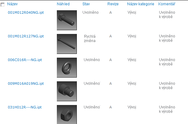

Správa miniatur
Přidáním miniatur na web si usnadníte správu dat.
Přidání miniatur do seznamů

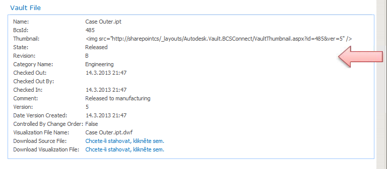

Chcete-li ručně vytvořit seznam aplikace SharePoint pro přístup k úložišti, je nutné změnit stránku ASPX, která seznam obsahuje. Zkopírujte a vložte zvýrazněnou část uvedenou níže.
- Zkopírujte a
disable‐output‐escaping=”yes”
- vložte o tři řádky níže, jak je uvedeno na obrázku. Správným výsledkem jsou dvě instance zadaného řádku.

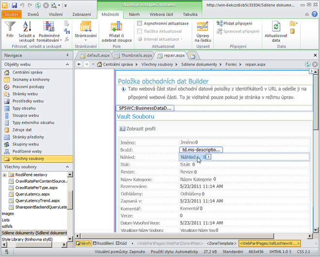

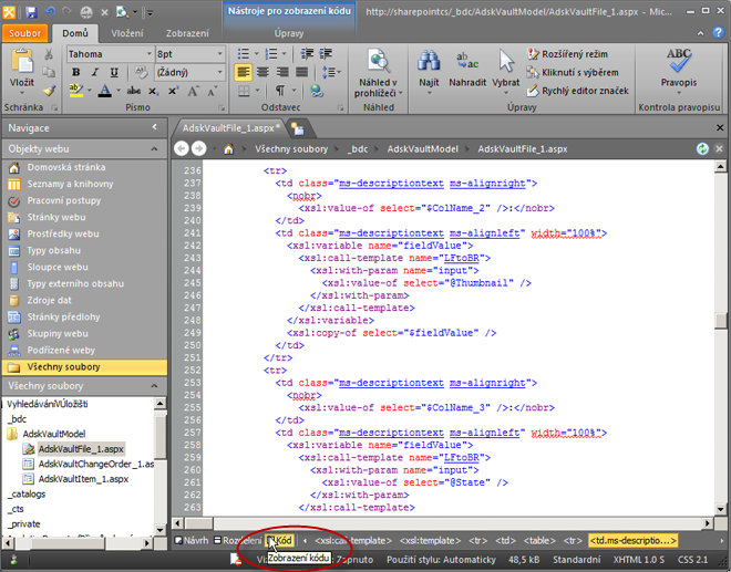

Řešení potíží se zobrazením miniatur
Pokud je na souboru AdskVaultFile vyvolán příkaz vytvořit/upgradovat (viz níže), stránky s profilem budou přepsány a miniatury se nemusí zobrazit správně. Chcete-li obnovit správné zobrazení miniatur, aktualizujte soubor XSL stránky ručně. Aktualizaci můžete provést několika způsoby. Všechny metody vyžadují znalost stránek s profilem a konfigurace souboru XSL. Proces popsaný níže vyžaduje aplikaci Microsoft SharePoint Designer 2010, kterou společnost Microsoft zpřístupnila online.
- Spusťte hledání v úložišti, které vrátí soubory úložiště s miniaturami. Výběrem jednoho výsledku zobrazte stránku s profilem. Všimněte si, že se náhled zobrazí jako řetězec.

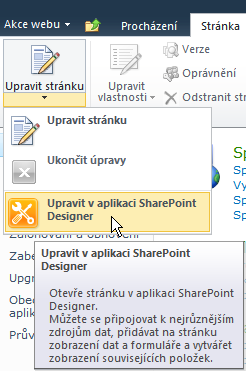

Klikněte na položku Stránka
rozbalte příkaz Upravit stránku a v aplikaci SharePoint Designer vyberte příkaz Upravit stránku.
Aplikace SharePoint Designer otevře stránku s profilem v režimu úprav. Vyberte buňku Miniatura.

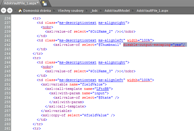

- V dolní části obrazovky klikněte na tlačítko Kód. Pokud se nezobrazí následující zobrazení, přejděte zpět do nabídky Návrh a znovu klikněte na tlačítko Kód. Tlačítko Návrh se nachází vlevo od tlačítka Kód.

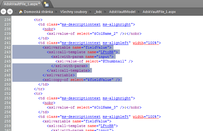

Vymažte následující dvě zvýrazněné části.
- Vložte
disable-output-escaping=”yes”
za řetězec „@Thumbnail“ na řádku, který nebyl smazán.

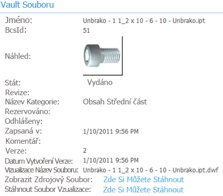

- Klikněte na tlačítko Uložit, zavřete aplikaci SharePoint Designer a obnovte stránku s profilem v prohlížeči.
Miniatury by se měly nyní zobrazit.

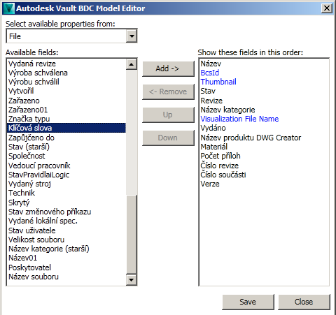

Přidání uživatelem definovaných vlastností úložiště v aplikaci SharePoint.
Pomocí aplikace Autodesk.BDCModelEditor umístěné ve složce pro nasazení můžete upravit seznam vlastností úložiště, které jsou viditelné v aplikaci SharePoint. V aplikaci SharePoint mohou být zobrazeny všechny uživatelem definované vlastnosti úložiště. Zde jsou uvedeny výchozí vlastnosti a nastavení zobrazení stránek seznamu a stránek s profilem.
Další informace naleznete v části Správa vlastností.

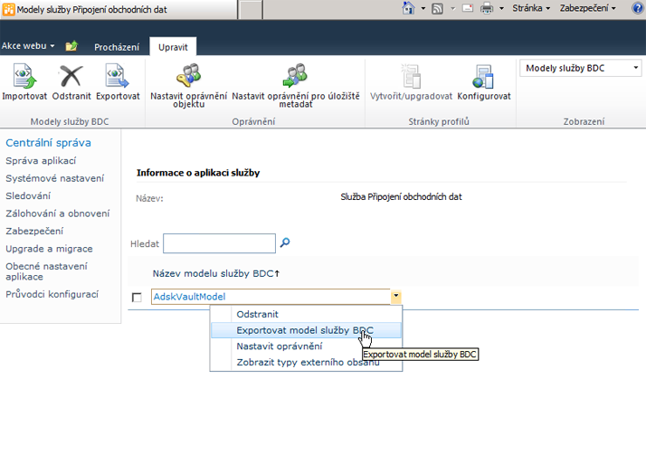

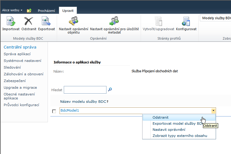

Export souboru adskvaultmodel.bdcm z aplikace SharePoint
Podle následujících kroků proveďte export souboru adskvaultmodel.bdcm z aplikace SharePoint.
- Spusťte centrální správu serveru SharePoint 2010.
- Pod položkou Správa aplikací klikněte na možnost Spravovat aplikace služeb.
- Klikněte na položku Služba připojení obchodních dat.
- Zkontrolujte, zda je v části Zobrazit na panelu nástrojů vybrána možnost Modely služby BDC.
- Vyberte možnost Exportovat pro AdskVaultModel.
Úprava modelu služby BCS
- Přetáhněte tři knihovny DLL Autodesk.Connectivity z adresáře pro nasazení do složky Windows\Assembly. Tento krok vyžaduje místní oprávnění správce.
- Klikněte dvakrát na položku Autodesk.BDCModelEditor.exe.
- Přihlaste se pomocí pověření aplikace Vault. Serverem může být název počítače nebo IP adresa.
- Přetáhněte soubor AdskVaultModel.bdcm do editoru.
- Vyberte požadované vlastnosti úložiště a klikněte na tlačítko Přidat‐ > do pravého sloupce. Před odstraněním vlastnosti z modelu služby BCS zkontrolujte, zda je daná vlastnost odstraněna ze zobrazení všech stránek seznamu a stránek s profilem.
- Klikněte na tlačítko Uložit a Zavřít.

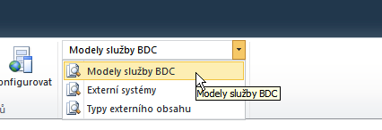

Nahrazení existujícího modelu
Za účelem nahrazení existujícího modelu je nutné do aplikace SharePoint znovu naimportovat upravený soubor adskvultmodel.bdcm.
Poznámka: Pokud aktualizujete existující nasazení aplikace Vault Connector, odstraňte před nahráním aktualizované aplikace existující instanci souboru AdskVaultModel.
- Odstraňte existující soubor AdskVaultModel.
- Na panelu nástrojů klikněte na tlačítko Importovat.
- V poli Soubor modelu služby BDC přejděte na aktualizovanou verzi exportovaného souboru AdskVaultModel.xml a otevřete ji.
- V dolní části obrazovky klikněte na tlačítko Importovat.
- Kliknutím na tlačítko OK v dialogu zprávy potvrdíte, že import proběhl úspěšně.
