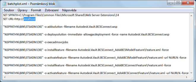

K rozmístění řešení služby SharePoint slouží dávkové soubory. Dávkové soubory slouží především ke dvěma hlavním účelům.
Nejprve je nutné nainstalovat model BDS. Model BDS je nezbytný ke komunikaci s aplikací Autodesk Vault. Druhým účelem je vytvoření seznamů ve správném formátu a dvou webových konfiguračních stránek sloužících ke správě.

Soubor deployAll.bat rozmístí integraci aplikace Vault do výchozí kolekce. Při použití souboru deployAll.bat není nutné použít soubory deployFarm.bat a deploySite.bat. Každý dávkový soubor rozmístění má odpovídající dávkový soubor odvolání, který umožňuje řešení zase odebrat. Soubor deployAll.bat lze použít v případě, že výchozí kolekce webů je jedinou kolekcí nebo existuje více kolekcí webů.
Soubor deployFarm.bat rozmístí řešení služby SharePoint (model BCS) a ve farmě vytvoří webovou stránku Nastavení aplikace Vault. Soubor deploySite.bat podporuje rozmístění tři výchozích seznamů do konkrétní kolekce webů. Před použitím souboru deploySite.bat je nutné v každém dávkovém souboru upravit cestu. Postup při úpravě cesty je podrobně popsán v následující části.

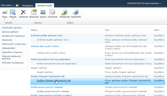

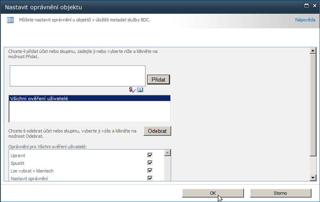

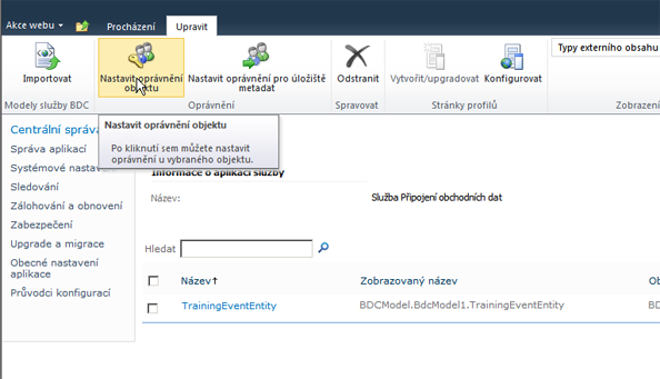

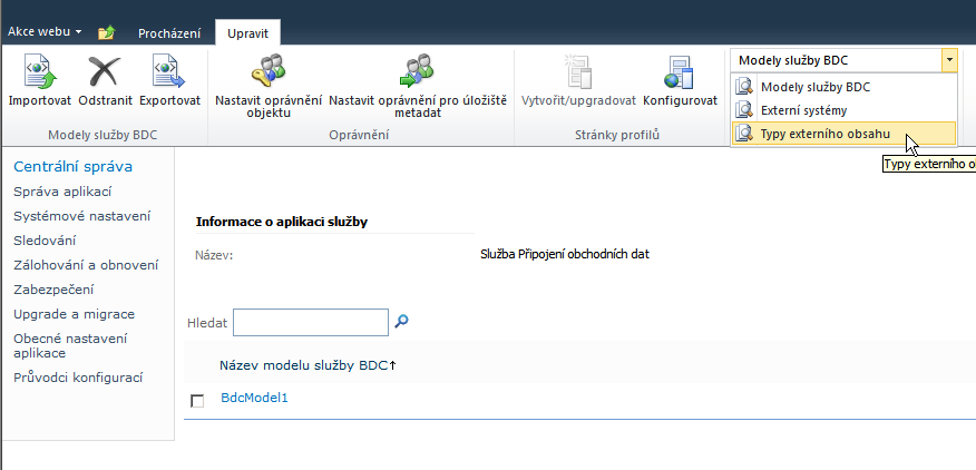

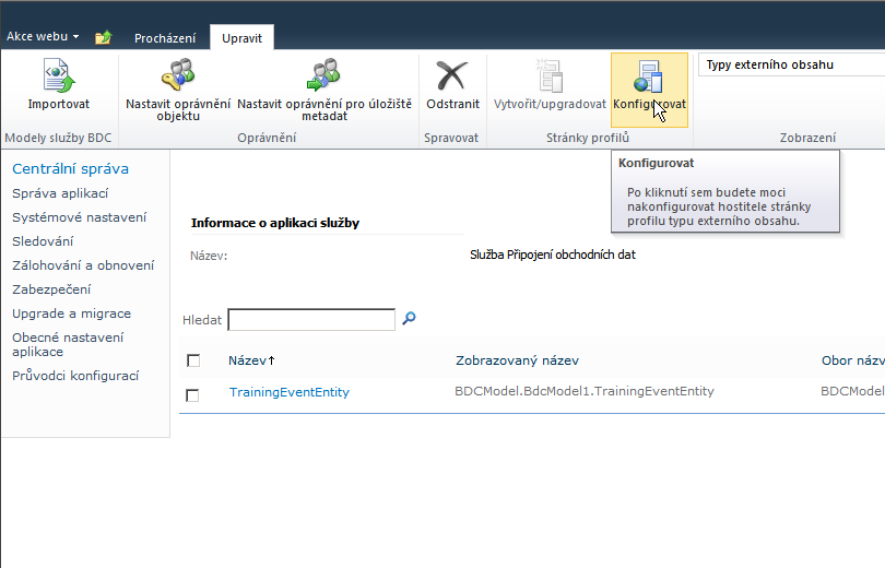

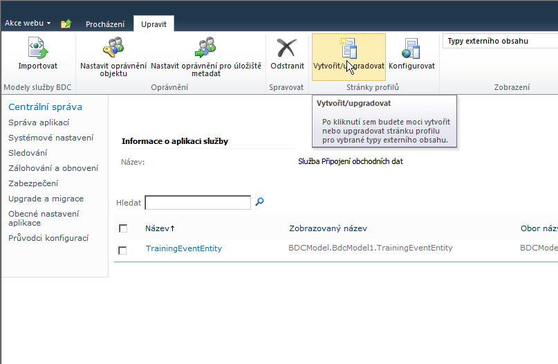

Je nutné nakonfigurovat přístupová oprávnění k souborům aplikace Vault. Pokud používáte aplikaci Vault Professional, bude také nutné nakonfigurovat přístupová oprávnění ke změnovým příkazům a položkám.
Aby bylo možné rozpoznat soubory aplikace Vault, je nutné nakonfigurovat stránku profilu. Pokud používáte aplikaci Autodesk Vault Professional, bude také třeba zajistit, aby byly změnové příkazy a položky snadno rozlišitelné.
Po nakonfigurování stránky profilu je nutné vytvořit a nakonfigurovat přihlášení do aplikace Vault. Všichni, kdo se budou chtít přihlásit do úložiště, budou používat jedno přihlášení. Je tudíž vhodné vytvořit vlastního uživatele aplikace Vault.
Tento uživatel bude vyžadovat přístup pro čtení u objektů, u nichž chcete, aby byly na serveru SharePoint pro aplikaci Vault viditelné.

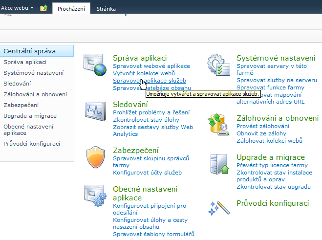

Po nastavení profilové stránky a vytvoření přihlašovacího jména aplikace Vault je třeba nakonfigurovat server SharePoint tak, aby umožnil v aplikaci Vault vyhledávání.

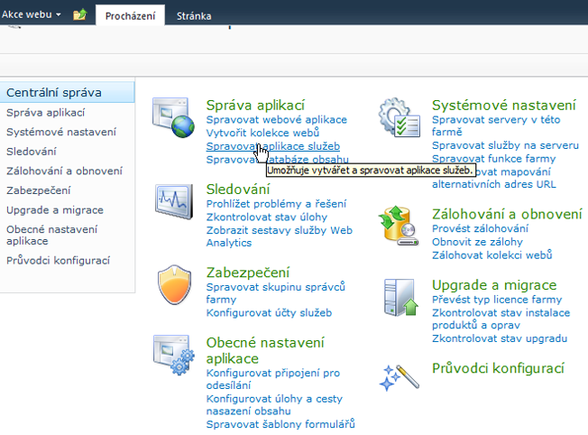

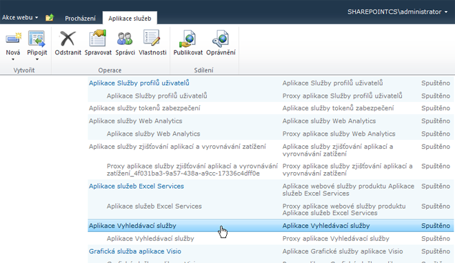

Přejděte do centrální správy a ve Správě aplikací klikněte na položku Správa aplikací služby.
Klikněte na položku Aplikace Vyhledávání.

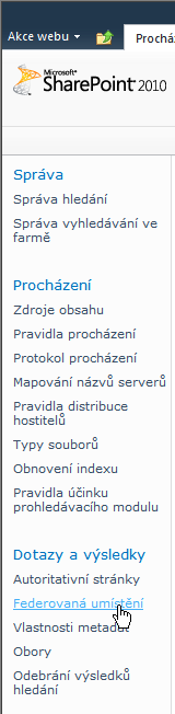

V části Dotazy a výsledky na levé straně klikněte na položku Federovaná umístění.

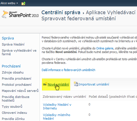

Klikněte na položku Nové umístění.
Zadejte následující informace:
Nastavte název umístění: VaultSearch
Nastavte název zobrazení: Vyhledávání aplikace Vault
Zadejte popis: Vyhledávání aplikace Vault
Přejděte dolů k části Informace o umístění. V podsekci Typ umístění vyberte přepínač OpenSearch 1.0/1.1.
Do pole Šablona dotazu zadejte následující řetězec. Tip: Název serveru zkopírujte z prohlížeče.
http://<nazev_serveru>/_layouts/Autodesk.Vault.BCSConnect/VaultSearch.asp
x?s={searchTerms}
V podsekci Informace o zobrazení v části Metadata zobrazení federovaných výsledků vyhledávání zrušte zaškrtnutí políčka Použít výchozí formátování.
Bezprostředně pod zaškrtávacím políčkem Použít výchozí formátování se nachází část XSL. Nahraďte výchozí obsah obsahem souboru searchResult.XSL z instalační složky. (Tento krok zajistí správné formátování výsledků vyhledávání.)
Přejděte do části Zadat pověření (v dolní části obrazovky) a v podsekci Uživatel vyberte možnost Kerberos ‐ Automatické předání uživatelského pověření.
