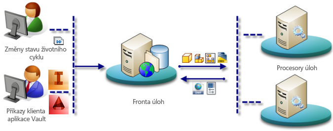

Komponenty serveru úloh
Server úloh se skládá ze dvou komponent:
  1. Fronta úloh je fronta nebo seznam úloh odeslaných klienty (aplikace Inventor, AutoCAD, Vault a Autoloader) a čekajících na zpracování.. Tato fronta je uložena na serveru úložiště a je jím také spravována.
  2. Job Processor je samostatná aplikace, která rezervuje úlohy zařazené do fronty, a získává je ze serveru úloh ke zpracování. Protože je Procesor úloh nainstalován spolu s klientem úložiště, lze k publikování úloh využít jakoukoli pracovní stanici s aplikací Autodesk Vault Workgroup, Collaboration nebo Professional.
