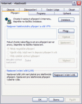

Změňte nastavení serveru proxy v aplikaci Internet Explorer 6.x a 7.x
Jestliže aplikace Internet Explorer se stále připojuje k přiřazenému HTTP proxy serveru, potom mohou adresy HTTP proxy obsahovat tečku. Chcete-li ponechat HTTP proxy server zapnutý, obejdete jej jedním z následujících způsobů:
Nakonfigurujte HTTP proxy server tak, aby v aplikaci Internet Explorer používal hostitelský název.
Nastavení pokročilých konfigurací určených k obejití serveru proxy
