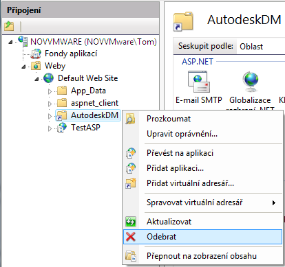

  4. V dialogu Internetová informační služba rozbalte položku Místní počítač ► Weby a klikněte na položku Výchozí web.
  5. Uvidíte-li složku pojmenovanou AutodeskDM, klikněte na tuto složku pravým tlačítkem a vyberte položku Odstranit. Dvakrát klikněte na položku Ověřování.

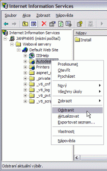

  3. V dialogu Internetová informační služba rozbalte Místní počítač ► Webové servery ► Výchozí webový server.

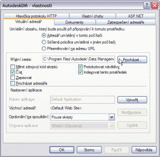

  4. Klikněte pravým tlačítkem na složku AutodeskDM a vyberte z místní nabídky položku Vlastnosti.
  5. V dialogu vlastností aplikace AutodeskDM klikněte na kartu virtuálního adresáře a potom vyberte volbu místní cesty.
  6. V průzkumníku Windows vyhledejte a odstraňte složky určené v poli místní cesty.
  7. V dialogu vlastností aplikace AutodeskDM klikněte na tlačítko Storno.
  8. V dialogu Internetová informační služba klikněte pravým tlačítkem myši na položku AutodeskDM a z místní nabídky vyberte položku Odstranit.
