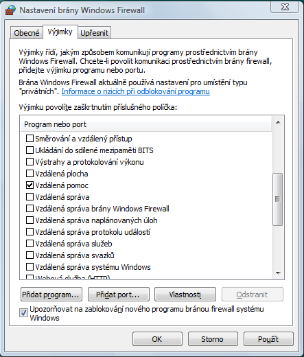

Nastavení brány firewall v systému Windows Server 2008
  1. V ovládacích panelech Windows dvakrát klikněte na Zabezpečení.
  2. Klikněte v části Brána firewall systému Windows na položku Povolit program v bráně firewall systému Windows.
  3. Klikněte na kartu Výjimky.
  4. Na kartě Výjimky zkontrolujte, že výchozí webový port je vypsán v programech a služby nejsou bránou firewall blokovány. Pokud není uveden, klikněte na tlačítko Přidat port.
  5. V dialogu Přidat port zadejte do textového pole Název „Vault“ a číslo portu zadejte 80.
  6. Zaškrtněte možnost TCP.
  7. Klikněte na tlačítko OK.
Nastavení brány firewall v systému Windows Server 2003
  1. Spusťte Centrum zabezpečení.
  2. V Centru zabezpečení klikněte na položku Brána firewall systému Windows.
  5. V dialogu Přidat port zadejte do textového pole Název „Výchozí port webu“ a číslo portu zadejte 80.
  6. Klikněte na tlačítko OK.
