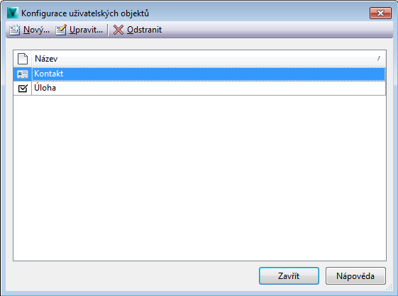

Dialog Konfigurace uživatelských objektů
V dialogu klienta aplikace Vault Nastavení úložiště má správce možnost z karty Uživatelské objekty vytvářet, upravovat a odstraňovat definice uživatelských objektů.
Přístup
- Klikněte na položky .
- V dialogu Nastavení úložiště vyberte kartu Uživatelské objekty.
- Kliknutím na tlačítko Konfigurovat otevřete dialog Konfigurace uživatelských objektů.

- V dialogu Konfigurace uživatelských objektů klikněte na tlačítko Nový.
