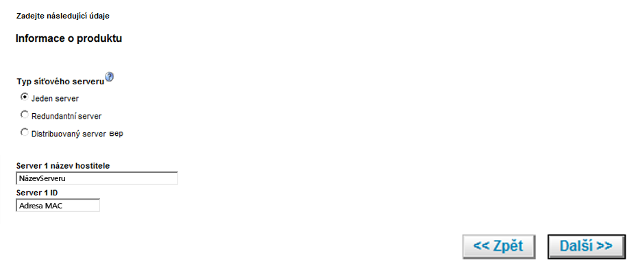

  4. Zadejte sériové číslo, vyberte operační systém, ve kterém bude aplikace Vault Server spuštěna, a klikněte na tlačítko Další.
  5. Vyberte typ licenčního serveru, který chcete používat.
  6. Zadejte název licenčního serveru a ID licenčního serveru (adresa MAC bez pomlček).
  7. Klikněte na tlačítko Další.

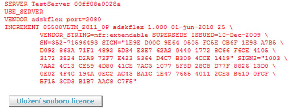

  8. Když se zobrazí informace o licenci, klikněte na tlačítko Uložit licenční soubor.

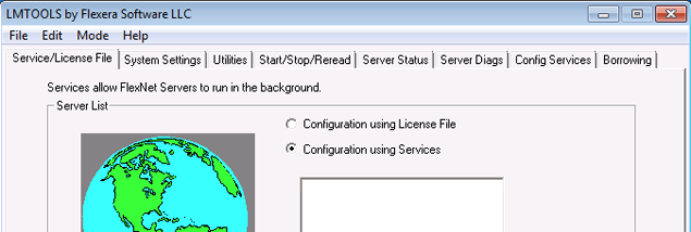

  1. Na kartě Servisní/licenční soubor zkontrolujte, jestli je zapnutá volba Konfigurovat pomocí služeb.
  2. Klikněte na kartu Konfigurace služeb.

    • typ síťového licenčního serveru,
    • název síťového licenčního serveru.
    Poznámka: Poznámka: Typ a název licenčního serveru by se měly shodovat s typem a názvem, které jste použili při nastavování licenčního serveru v předchozích částech.

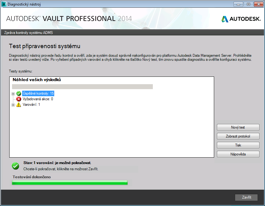

  8. Proces instalace aplikace Vault nejprve provede diagnostiku systému, teprve poté bude pokračovat v instalaci. Na obrazovce Zpráva kontroly systému ADMS proveďte jednu z následujících akcí:
    • Pokud jsou všechny kontroly úspěšné, zobrazí se zpráva, že testování je dokončeno, a zvýrazní se tlačítko Pokračovat. Pokud chcete v instalaci dále pokračovat, klikněte na tlačítko Další.
    • Pokud některé předběžné kontroly selžou, číslo vedle požadovaných akcí bude označovat počet předběžných kontrol, které neprošly procesem diagnostiky úspěšně.
      Budou uvedeny odkazy s popisem všech předběžných kontrol, které selhaly. Kliknutím na jednotlivé odkazy získáte další informace o předběžných kontrolách a o změnách, které je třeba provést, aby diagnostika systému skončila úspěšně. Proveďte potřebné změny a klikněte na tlačítko Nový test. Jakmile budou vyřešeny všechny kontroly, dokončete instalaci kliknutím na tlačítko Pokračovat.
