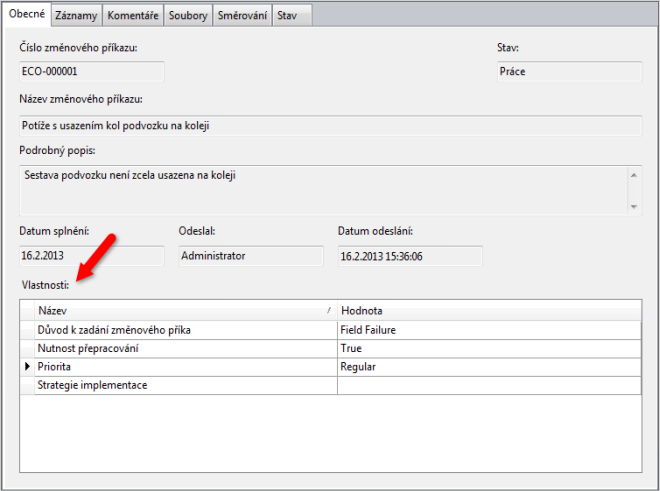

Vlastnosti změnových příkazů definované uživatelem lze vytvořit v dialogu Definice vlastností. Tyto vlastnosti patří k samotnému změnovému návrhu a nikoli k jeho obsahu.
- Na kartě Chování v dialogu Nastavení úložiště vyberte položku Vlastnosti.
- Vytvořte novou vlastnost definovanou uživatelem a asociujte ji ke změnovým příkazům.
Tato vlastnost bude asociována ke všem změnovým příkazům (novým i existujícím) a bude možné ji podle potřeby upravovat. Vlastnost bude možné upravit buď ve změnovém příkazu pomocí příkazu Upravit, nebo v dialogu Úprava vlastností.
Další informace o úpravách vlastností změnových příkazů naleznete v části Práce s vlastnostmi.

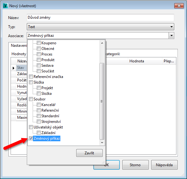

Chcete-li konfigurovat další vlastnosti změnového příkazu, postupujte následujícím způsobem.
- Přihlaste se do úložiště jako správce.
- Vyberte položky Nástroje > Správa > Nastavení úložiště > Chování a klikněte na tlačítko Vlastnosti.
- V dialogu Nový (vlastnost) zadejte do pole Název název vlastnosti.
- V rozevírací nabídce Typ vyberte datový typ vlastnosti.
- Zaškrtnutím políčka Změnový příkaz v rozevírací nabídce Asociace asociujte vlastnost se změnovými příkazy.
- Klikněte na tlačítko Zavřít.
- Kliknutím na tlačítko OK vytvořte novou vlastnost změnového příkazu.
Vlastnost je nyní k dispozici pro všechny změnové příkazy.

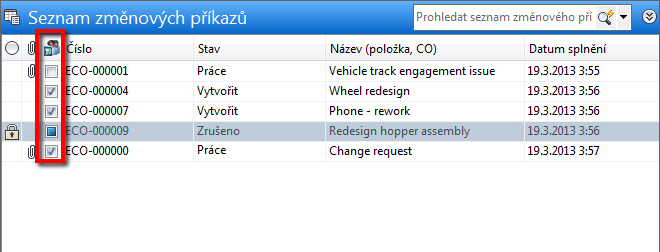

Koncepce Stavu kontroly
Jedná se o speciální vlastnost, která indikuje stav položek asociovaných se změnovými příkazy. Stav se zobrazuje v hlavním podokně Seznamu změnových příkazů a položky mohou být v jednom z následujících tří stavů:
Zaškrtnuto – asociované položky jsou ve stavu Ke kontrole, Uvolněný nebo Zastaralý.
Zaškrtnuto – asociované položky jsou ve stavu Rozpracováno nebo nejsou k dispozici žádné asociované položky.
Neurčeno – změnový příkaz je uzavřen nebo zrušen.
