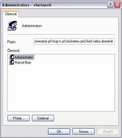

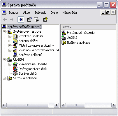

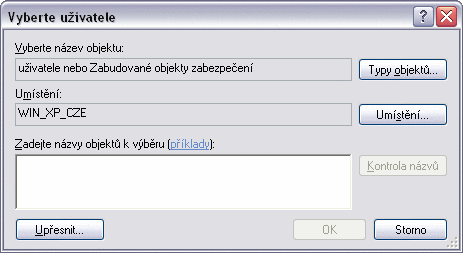

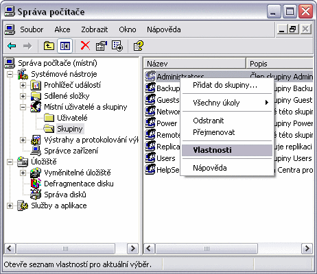

Přidání účtu do skupiny Správci systému Windows
