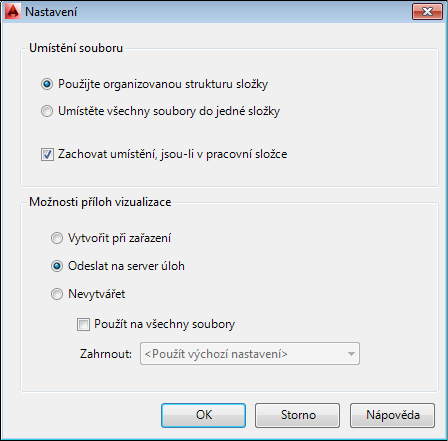

Úlohy lze odesílat na server úloh ke zpracování během procesu zařazování, během změny stavu životního cyklu, při načítání souborů pomocí aplikace Autoloader nebo při aktualizaci náhledu v klientské aplikaci.
V dialogu Zařadit klikněte na tlačítko Nastavení a v části Možnosti příloh vizualizace vyberte možnost Odeslat na server úloh.

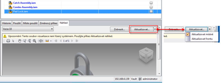

Chcete-li použít server úloh v klientské aplikaci, postupujte následujícím způsobem:
Chcete-li použít server úloh s více soubory, vyberte v mřížce všechny soubory a poté vyberte položky Akce > Aktualizovat náhled > Aktualizovat frontu.

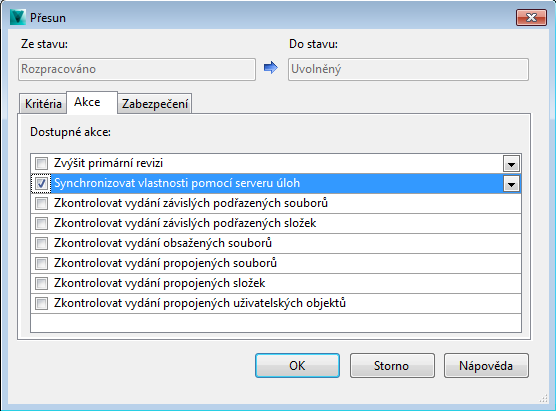

Chcete-li synchronizovat vlastnosti v přechodu stavu životního cyklu, zaškrtněte políčko Synchronizovat vlastnosti a v dialogu Přechod aktualizujte náhled pomocí serveru úloh.

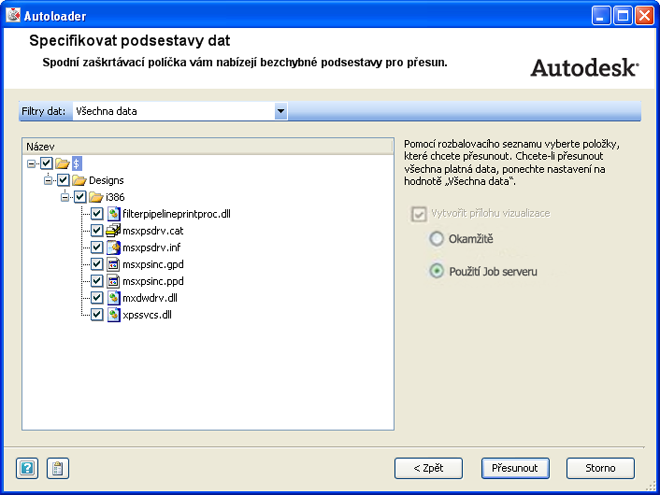

Chcete-li použít server úloh v aplikaci Autoloader, vyberte možnost Vytvořit přílohu vizualizace a poté vyberte přepínač Pomocí serveru úloh.

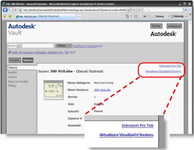

Soubor vizualizace lze aktualizovat také pomocí webového klienta. Zastaralé soubory vizualizací znovu publikujte pomocí příkazu Aktualizovat soubor vizualizace. Soubor vizualizace je publikován serverem úloh, takže webový klient nevyžaduje žádné další pomůcky.
