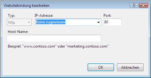

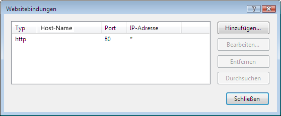

Windows Server 2008 oder Windows 7
  1. Rufen Sie die Systemsteuerung auf, und doppelklicken Sie auf die Option für System und Wartung.
  2. Doppelklicken Sie auf das Symbol Verwaltung.
  3. Doppelklicken Sie in Verwaltung auf Internet-Informationsdienste.
  4. Erweitern Sie im Dialogfeld Internet-Informationsdienste den Eintrag Lokaler Computer ► Websites, klicken Sie mit der rechten Maustaste auf Standardwebsite, und wählen Sie Bindungen bearbeiten.
  5. Wählen Sie die HTTP-Einstellung aus, und klicken Sie auf Bearbeiten.
  6. Ändern Sie die Anschlussnummer in 80, und klicken Sie auf OK.
Anmerkung: Die Option zur Installation von Vault Server mit einem anderen Anschluss steht mit Windows Server 2003 und 2008 zur Verfügung.

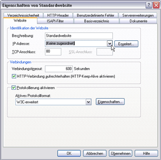

Windows Server 2003
  1. Öffnen Sie die Windows-Systemsteuerung, und doppelklicken Sie auf Verwaltung.
  2. Doppelklicken Sie in Verwaltung auf Internet-Informationsdienste.
  3. Erweitern Sie im Dialogfeld Internet-Informationsdienste den Eintrag Lokaler Computer ► Websites.
  4. Klicken Sie mit der rechten Maustaste auf Vorgabewebsite, und wählen Sie dann Eigenschaften aus.
  5. Klicken Sie im Dialogfeld Eigenschaften der Vorgabewebsite auf die Registerkarte Website.
  6. Stellen Sie sicher, dass im Feld TCP-Anschluss die Nummer 80 eingegeben ist. Wenn Sie SSL verwenden, ist der Vorgabeanschluss 443.
  7. Klicken Sie auf OK.
Windows XP
    Anmerkung: Nur Vault 2012 und 2013.
