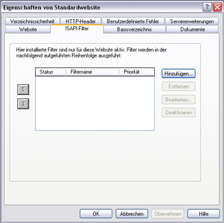

  5. Klicken Sie im Dialogfeld Eigenschaften der Vorgabewebsite auf die Registerkarte ISAPI-Filter.
  6. Wählen Sie in der Liste einen Filter aus, und klicken Sie auf Deaktivieren. Wiederholen Sie dies für jeden zu deaktivierenden Filter.
