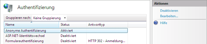

  5. Doppelklicken Sie auf Authentifizierung.
  6. Klicken Sie auf die Option für anonyme Authentifizierung, und vergewissern Sie sich, dass diese aktiviert ist.
  7. Klicken Sie auf Bearbeiten, um den Benutzernamen des von IIS verwendeten anonymen Kontos aufzurufen. Stellen Sie sicher, dass dieses Konto auf dem Server vorhanden ist.

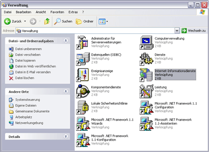

  1. Öffnen Sie die Windows-Systemsteuerung, und doppelklicken Sie auf Verwaltung.

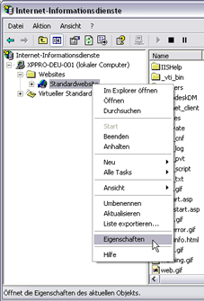

  3. Erweitern Sie im Dialogfeld Internet-Informationsdienste den Eintrag Lokaler Computer ► Websites.
  4. Klicken Sie mit der rechten Maustaste auf Standardwebsite, und wählen Sie dann Eigenschaften aus.

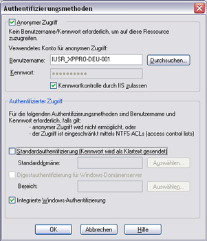

  5. Klicken Sie auf die Registerkarte Verzeichnissicherheit, und klicken Sie dann auf Bearbeiten.
  6. Im Dialogfeld Authentifizierungsmethoden wird der Benutzername des von IIS verwendeten anonymen Kontos angezeigt. Stellen Sie sicher, dass dieses Konto auf dem Server vorhanden ist.
