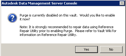

  3. Wählen Sie Aktionen > Bereinigen.
  4. Wenn Sie gefragt werden, ob Sie die Bereinigung aktivieren möchten, klicken Sie auf Ja.
    Das Dialogfeld Bereinigen wird geöffnet, und Sie können die Kriterien für die Bereinigung konfigurieren.
