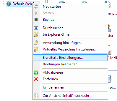

Windows Server 2008 oder Windows 7
  1. Rufen Sie die Systemsteuerung auf, und doppelklicken Sie auf die Option für System und Wartung.
  2. Doppelklicken Sie auf das Symbol Verwaltung.
  3. Doppelklicken Sie in Verwaltung auf Internet-Informationsdienste.
  4. Erweitern Sie im Dialogfeld Internetinformationsdienste den Eintrag Lokaler Computer ► Websites, klicken Sie mit der rechten Maustaste auf Vorgabewebsite, und wählen Sie Bindungen bearbeiten > Website verwalten > Erweiterte Einstellungen.
  5. Erweitern Sie die Option für den Grenzwert für die Verbindungszeit, ändern Sie den Wert für das Zeitüberschreitungslimit in 900 Sekunden, und klicken Sie auf OK.

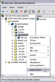

Windows Server 2003
  1. Öffnen Sie die Windows-Systemsteuerung, und doppelklicken Sie auf Verwaltung.
  2. Doppelklicken Sie in Verwaltung auf Internet-Informationsdienste.
  3. Erweitern Sie im Dialogfeld Internet Information Services den Eintrag Lokaler Computer ► Websites.
  4. Klicken Sie mit der rechten Maustaste auf Vorgabewebsite, und wählen Sie dann Eigenschaften aus.

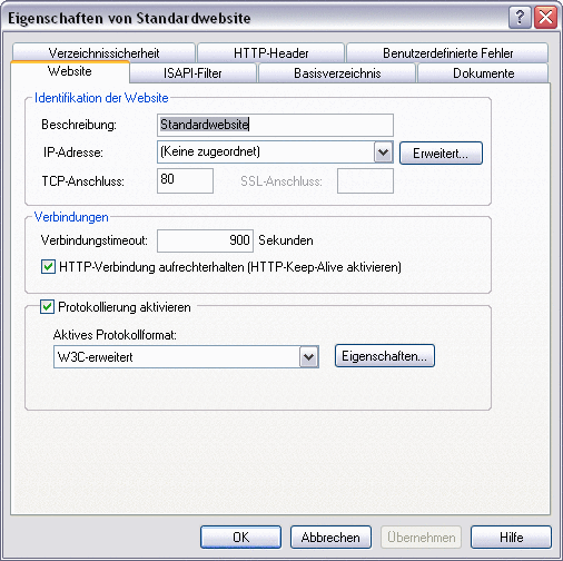

  5. Klicken Sie im Dialogfeld Eigenschaften der Vorgabewebsite auf die Registerkarte Website.
  6. Geben Sie den Wert 900 Sekunden in das Feld für das Zeitüberschreitungslimit ein.
  7. Klicken Sie auf OK.
