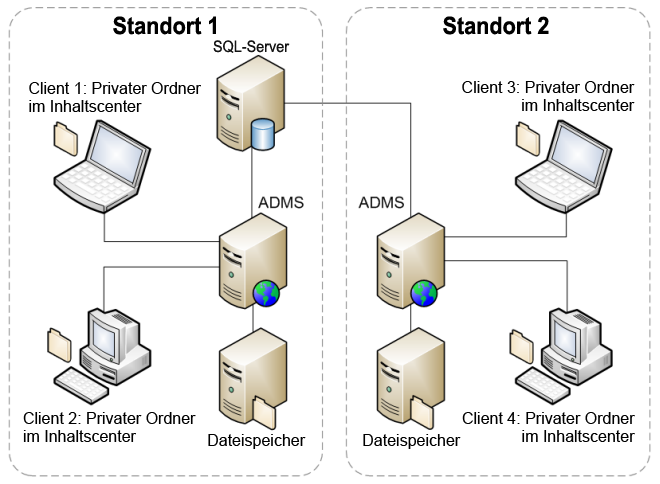

Persönliche Inhaltscenter-Ordner
In der Vorgabekonfiguration von Inventor besitzt jeder Client einen eigenen Inhaltscenter-Ordner.
Vorteile:
  • Geeignet für Baugruppen mit vielen Inhaltscenter-Komponenten, da der Netzwerkdatenverkehr für vorhandene lokale Komponenten reduziert wird.
  • Jeder Benutzer nutzt nur den Inhalt in seinem persönlichen Inhaltscenter-Ordner.
Nachteile:
  • Erfordert viel Speicherplatz auf dem Client.
  • Jeder Client muss jede referenzierte Komponente im persönlichen Inhaltscenter-Ordner instanziieren.
Beispiel für persönliche Inhalte:
Anmerkung: Wenn die Bauteildatei im lokalen Ordner bleibt, werden Verzögerungen für diesen Benutzer reduziert, da die Bauteildatei instanziiert oder aus dem Dateispeicher kopiert wird.

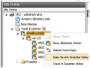

Seeding von Inhaltscenter-Ordnern
Das Neuinstanziieren von bestehenden Komponenten kann durch das Übernehmen ganzer Ordner aus dem Vault-Client vermieden werden. Dabei wird der Inhaltscenter-Ordner mit allen instanziierten und in Vault eingecheckten Inhalten übertragen. Dies gilt sowohl für persönliche als auch für freigegebene Inhaltscenter-Ordner. In Umgebungen, in denen häufig neue Inhalte erstellt werden, kann es sinnvoll sein, diesen Vorgang regelmäßig durchzuführen.
