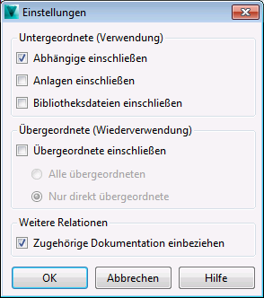

Beziehungsoptionen
Geben Sie an, ob nur die untergeordneten Dateien, nur die übergeordneten Dateien oder alle verbundenen Dateien der Datei einbezogen werden sollen.
- Aktivieren Sie das Kontrollkästchen Untergeordnete einschließen, um den Tresorvorgang auf alle Dateien anzuwenden, von denen die ausgewählte Datei abhängt.
- Aktivieren Sie das Kontrollkästchen Anlagen einschließen, um den Tresorvorgang auf alle Dateien anzuwenden, die der ausgewählten Datei angefügt sind.
- Aktivieren Sie das Kontrollkästchen Bibliotheksdateien einschließen, um alle übergeordneten/untergeordneten Dateien in die Bibliotheksordner einzuschließen. Das Kontrollkästchen Untergeordnete einschließen beziehungsweise Anlagen einschließen muss aktiviert sein, damit dieser Parameter funktioniert.
- Aktivieren Sie das Kontrollkästchen Übergeordnete einschließen, um den Tresorvorgang auf alle Dateien anzuwenden, die von der ausgewählten Datei abhängen. Aktivieren Sie das Kontrollkästchen Nur direkt übergeordnete, um nur die Dateien einzuschließen, die innerhalb einer Ebene von der ausgewählten Datei abhängen.
- Aktivieren Sie das Kontrollkästchen Verwandte Dokumentation einbeziehen, um den Tresorvorgang auf spezielle angegebene Dateien, wie zum Beispiel IPN- und IDW-Dateien, anzuwenden. Der Tresorvorgang wird bei Verwendung mit dem Kontrollkästchen Untergeordnete einschließen oder Übergeordnete einschließen auf Dateien angewendet, die entsprechend ebenfalls mit den untergeordneten beziehungsweise übergeordneten Dateien verbunden sind.
Beispiel für die Beziehungseinstellungen für das Einchecken
