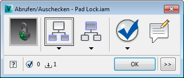

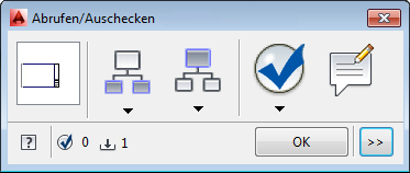

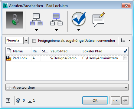

Das Dialogfeld Abrufen/Auschecken für Vault 2014 verfügt über zwei Einstellungen: reduziert und erweitert.
Reduziertes Dialogfeld Abrufen/Auschecken in Vault 2014
Erweitertes Dialogfeld Abrufen/Auschecken in Vault 2014

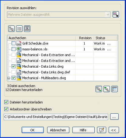

    Revision auswählen
    Anmerkung: Die Funktion Revision ist in Autodesk Vault Workgroup und Vault Professional verfügbar.
    Wählen Sie die Revision, die Sie aus dem Tresor abrufen möchten, aus dem Dropdown-Menü Revision. Wenn Sie Neueste wählen, wird die neueste Version der aktuellen Revision abgerufen.
    Wenn mehrere Dateien ausgewählt sind, wird die aktuelle Version der neuesten Revision abgerufen.

Revision auswählen
    Anmerkung: Die Funktion Revision ist in Autodesk Vault Workgroup, Collaboration und Professional verfügbar.
    Wählen Sie die Revision, die Sie abrufen möchten, aus der Dropdown-Liste aus. Wenn Sie Neueste wählen, wird die neueste Version der aktuellen Revision abgerufen.
Reduziertes Dialogfeld Abrufen/Auschecken: AutoCAD-Vault-Zusatzmodul 2014
Erweitertes Dialogfeld Abrufen/Auschecken: AutoCAD-Vault-Zusatzmodul 2014
Tipp: Das Dialogfeld Abrufen/Auschecken ist vorgabemäßig reduziert. Wenn Sie möchten, dass das Dialogfeld nicht reduziert wird, wenn Sie es öffnen, klicken Sie auf die Schaltfläche Fixierung .

    Miniaturansicht
    Wenn Sie nur eine Datei auswählen, wird eine Miniaturansicht der Datei angezeigt.
    Wenn Sie mehr als eine Datei auswählen, wird eine allgemeine Miniaturansicht mit mehreren Dokumenten angezeigt.

    Kontrollkästchen Freigegebene als zugehörige Dateien verwenden
    Aktivieren Sie dieses Kontrollkästchen, um die freigegebenen Versionen von zugehörigen Dateien abzurufen, die zum Auschecken ausgewählt sind.

  1. Klicken Sie in der Vault-Multifunktionsleiste auf Auschecken.
    Das Dialogfeld Abrufen/Auschecken wird in der reduzierten oder erweiterten Ansicht angezeigt, je nachdem, ob Sie es in der erweiterten Ansicht fixiert haben . Die reduzierte Ansicht ist die Vorgabeansicht.
  2. Aktivieren Sie die Schaltfläche Untergeordnete einschließen, wenn abhängige Dateien ebenfalls ausgecheckt werden sollen.
    Die Einstellungen für Untergeordnete einschließen können geändert werden, indem Sie auf den Pfeil unter der Schaltfläche klicken und die Einstellungen ändern.
    Tipp: Bewegen Sie den Mauszeiger über das Symbol, um die aktuellen Einstellungen anzuzeigen.
  3. Aktivieren Sie die Schaltfläche Übergeordnete einschließen, wenn übergeordnete Dateien ebenfalls ausgecheckt werden sollen.
    Die Einstellungen für Übergeordnete einschließen können geändert werden, indem Sie auf den Pfeil unter der Schaltfläche klicken und die Einstellungen ändern.
  4. Aktivieren Sie die Schaltfläche Verknüpfungen einschließen, wenn die angegebenen verknüpften Objekttypen auch zum Auschecken eingeschlossen werden sollen.
    Anmerkung: Diese Funktion ist verfügbar, wenn ein Objekt mit Verknüpfungen in Vault Professional ausgewählt ist.
    Die Einstellungen für Verknüpfungen einschließen können geändert werden, indem Sie auf den Pfeil unter der Schaltfläche klicken und die Einstellungen ändern.
  5. Aktivieren Sie das Kontrollkästchen Auswahl, wenn Sie schnell alle zugehörigen Dateien als auch den ursprünglichen Auswahlsatz zum Auschecken auswählen möchten. Wenn stattdessen die Quellauswahl aktiviert ist, werden nur die Dateien ausgewählt, die Sie ursprünglich zum Auschecken ausgewählt haben.
    Sie können festlegen, ob über diese Schaltfläche alle Dateien abgerufen werden oder nur der ursprüngliche Auswahlsatz, indem Sie auf den Pfeil unter der Schaltfläche klicken und die Einstellungen ändern.
  6. Optional. Geben Sie einen Kommentar zum Grund für das Auschecken an, indem Sie auf die Schaltfläche Kommentar klicken.
  7. Wenn Sie einfach nur die aktuelle Version der neuesten Revision der ausgewählten Dateien, Ordner oder benutzerdefinierten Objekte abrufen möchten, klicken Sie auf OK.
    Wenn Sie alle zugehörigen Dateien sehen möchten, für die die Schaltflächen Untergeordnete einschließen, Übergeordnete einschließen und Verknüpfungen einschließen aktiviert sind, oder wenn Sie manuell Dateien zum Auschecken wählen möchten, klicken Sie auf die Schaltfläche Erweitern , um die vollständige Liste anzuzeigen und die gewünschten Änderungen vorzunehmen.
    Wenn Sie nur eine Datei zum Auschecken ausgewählt haben und Sie die Revision der Datei angeben möchten, klicken Sie auf die Schaltfläche Erweitern und wählen die Revision aus der Revisions-Dropdown-Liste aus.
  8. Aktivieren Sie das Kontrollkästchen Freigegebene als zugehörige Dateien verwenden, um die freigegebene Version aller ausgewählten zugehörigen Dateien abzurufen.
  9. Klicken Sie auf OK.
  10. Die ausgewählten Dateien werden aus dem Tresor in Ihren lokalen Ordner kopiert, wenn die Option Arbeitsordner aktiviert ist. Nun können Sie die Dateien bearbeiten.
AutoCAD-Vault-Zusatzmodul (2012 und 2013)
Die folgenden Optionen stehen beim Auschecken einer Datei mit dem Vault-Zusatzmodul für AutoCAD zur Verfügung:
Sie haben auch die Möglichkeit, den Tresor-Vorgang auf alle untergeordneten Dateien der Datei anzuwenden.
Folgende Tresoroptionen stehen zur Verfügung, wenn eine Datei ausgecheckt ist:
Durchführen eines schnellen Checkout
  1. Wählen Sie die auszucheckende Datei mit einem der folgenden Verfahren aus:
    • Klicken Sie in der Vault-Multifunktionsleiste auf Auschecken.
    • Geben Sie in die Befehlszeile vltcheckout ein, und drücken Sie die Eingabetaste.
Abrufen einer bestimmten Revision einer Datei
    Anmerkung:
    • Klicken Sie in der Vault-Multifunktionsleiste auf Revision abrufen.
    • Klicken Sie im Fenster Externe Referenzen mit der rechten Maustaste auf eine oder mehrere Dateien, und wählen Sie dann Revision abrufen.
    Das Dialogfeld Dateien abrufen/auschecken wird angezeigt.
  2. Wählen Sie die auszucheckende Revision aus der Liste zur Revisionsauswahl aus.
  3. Sollen zugehörige Dateien mit dem Status Freigegeben Priorität erhalten, klicken Sie auf Vorzug für freigegebene Dateiversionen für zugehörige Dateien.
  4. Aktivieren Sie das Kontrollkästchen der Dateien, die Sie auschecken möchten.
  5. Wenn Sie untergeordnete Dateien der ausgewählten Dateien auschecken möchten, klicken Sie auf das Symbol Abhängige einschließen.
  6. Klicken Sie auf OK, um die Dateien auszuchecken. Der Tresor platziert die Dateien in Ihrem lokalen Ordner. Nun können Sie die Dateien bearbeiten.
