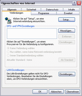

Ändern der Proxyeinstellungen in Internet Explorer 6.x und 7.x
Wenn Internet Explorer weiterhin eine Verbindung zum zugewiesenen HTTP-Proxyserver herstellt, enthält die Adresse des HTTP-Proxys möglicherweise einen Punkt. Wählen Sie eine der folgenden Methoden, um den weiterhin aktivierten HTTP-Proxyserver zu umgehen.
Konfigurieren des HTTP-Proxyservers zur Verwendung eines Hostnamens in Internet Explorer
Festlegen erweiterter Proxy-Umgehungskonfigurationen
