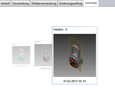

Karusselvorschau: Vault 2014
In Autodesk Vault 2014 wird eine neue Karussellansicht eingeführt. Sie haben nicht nur die Möglichkeit, eine Miniaturansicht der ausgewählten Datei anzuzeigen, Sie können auch ältere Versionen der Datei in Vault Basic und ältere Revisionen der Datei in Vault Workgroup und Vault Professional durchsuchen. Die Version oder Revision der Datei wird oberhalb und das letzte Eincheckdatum unterhalb von jeder Miniaturansicht angezeigt.
