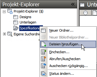

  1. Klicken Sie mit der rechten Maustaste auf den gewünschten Zielordner im Tresor, und wählen Sie Dateien hinzufügen. Ein Datei-Browser wird angezeigt.

  2. Wählen Sie die Datei aus, die Sie einchecken möchten. Sie können auch mehrere Dateien durch Drücken der Strg- oder Umschalttaste auswählen.
  3. Klicken Sie mit der rechten Maustaste auf die Auswahl, und wählen Sie dann Einchecken. Das Dialogfeld Einchecken wird angezeigt. Es werden nur die Dateien aufgeführt, die im Tresor eingecheckt werden können.
  4. Aktivieren Sie gegebenenfalls die Option Dateien ausgecheckt lassen, um die lokalen Kopien zur Bearbeitung zur Verfügung zu haben, sobald sie dem Tresor hinzugefügt wurden.
  5. Wenn Sie über- oder untergeordnete Dateien der ausgewählten Dateien hinzufügen möchten, klicken Sie auf Einstellungen. Sie können auch festlegen, ob .dwf-Dateien automatisch erstellt und an die Dateien angehängt werden.
  6. Geben Sie einen Kommentar ein, um die zum Tresor hinzugefügten Dateien zu beschreiben.
  7. Klicken Sie auf OK.
Anmerkung: Ist eine exakte Kopie der hinzugefügten Datei bereits im Tresor enthalten, erhalten Sie eine Warnmeldung, dass die Datei dupliziert wird. Klicken Sie auf OK, um die Dateikopien hinzuzufügen bzw. auf Abbrechen, um das Dialogfeld zu schließen und somit keine Dateien zum Tresor hinzuzufügen. Sollen die Dateien für mehrere Projekte verwendet werden, fügen Sie diese bereits bestehenden Bibliotheken hinzu, oder fügen Sie den Pfad der Dateien den in der Projektdatei aufgelisteten Bibliothekspfaden hinzu.
Wenn die Autodesk Inventor-Dateien zum Tresor hinzugefügt werden, werden auch alle Beziehungen aufgezeichnet. Der Status jeder Datei wird durch ein Symbol neben dem Dateinamen im Vault Browser angezeigt.

Manuelles Hinzufügen eines Projekts zu einem Tresor
  1. Wählen Sie im Menü-Browser den Befehl Tresor > Projekt einchecken. Wenn die Tresor-Ordner dem Projekt zugeordnet sind, wird in einer Statusleiste angezeigt, dass in den lokalen Dateien nach Beziehungen gesucht wird. Nach dem Durchsuchen der Dateien wird das Dialogfeld Projekt hinzufügen angezeigt.
  2. Stellen Sie sicher, dass die Projektstruktur in der Dateiliste komplett ist.
  3. Klicken Sie auf Einstellungen, um festzulegen, ob .dwf-Dateien automatisch erstellt und an die Dateien angehängt werden.
  4. Geben Sie einen Kommentar für die Dateien ein.
  5. Klicken Sie auf OK. Eine Statusleiste zeigt an, dass die Dateien dem Tresor hinzugefügt werden.
Anmerkung: Um das Projekt automatisch hinzuzufügen (empfohlen), verwenden Sie Autodesk Autoloader: Start > Programme > Autodesk > Autodesk Data Management > Extras > Autodesk Autoloader. Durch Klicken auf Hilfe können Sie weitere Informationen über Autodesk Autoloader abrufen.
Anmerkung: Bevor Sie dem Tresor ein vollständiges Projekt manuell hinzufügen, müssen Sie dem Projekt Tresor-Ordner zugeordnet haben.
