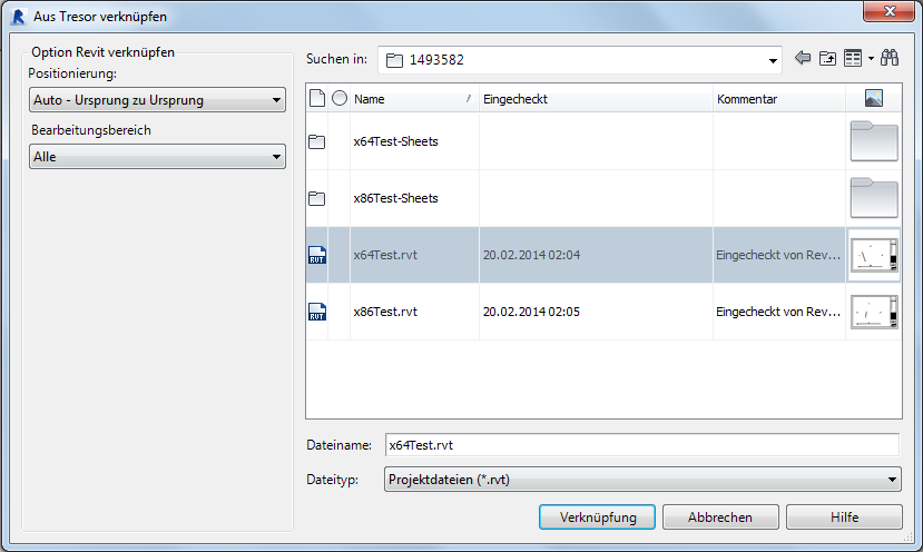

Sie können im Dialogfeld Aus Tresor verknüpfen eine Datei im Tresor auswählen, die mit dem aktuellen Revit-Projekt verknüpft werden soll, und Positionsoptionen für die verknüpfte Datei angeben.

Verknüpfen einer Datei aus dem Tresor
  1. Starten Sie die Funktion Aus Tresor verknüpfen.
  2. Wählen Sie die zu verknüpfende Datei aus dem Tresor aus.
  3. Wählen Sie Ihre bevorzugte Positionierung aus der Dropdown-Liste Positionierung aus.
  4. Klicken Sie auf die Schaltfläche Verknüpfen.
  5. Die Datei wird basierend auf der von Ihnen ausgewählten Positionierung importiert.

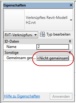

    1. Wählen Sie die zuletzt hinzugefügte Verknüpfung aus.
      Die Eigenschaften für die Verknüpfung werden angezeigt.

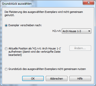

    2. Klicken Sie neben der Eigenschaft Gemeinsam genutzte Site auf "Nicht gemeinsam genutzt", um das Dialogfeld Site auswählen zu öffnen.
    3. Klicken Sie im Dialogfeld Site auswählen auf das Optionsfeld Exemplar verschieben nach, und wählen Sie den Namen der Position aus, an der sich die Verknüpfung derzeit befindet (z. B. Arch House 1-3).
    4. Klicken Sie auf OK.
    5. Die Position des Modells auf der Site wird aufgezeichnet. Die Site kann gespeichert werden, um die Änderungen festzuschreiben.

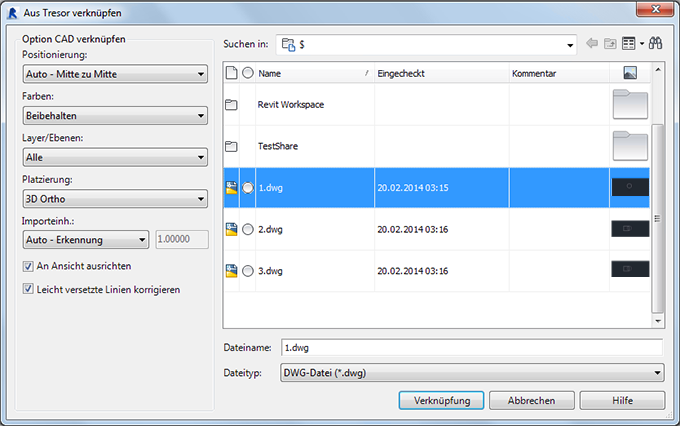

Einfügen einer DWG-Datei aus dem Tresor
  2. Suchen Sie die DWG-Datei, die Sie einfügen möchten.
  4. Wählen Sie Ihre bevorzugten Farben aus der Dropdown-Liste Farben aus.
  5. Wählen Sie Ihre Layer/Ebenen aus der Dropdown-Liste Layer/Ebenen aus.
  6. Wählen Sie die Position, an der die DWG-Datei platziert werden soll, aus der Dropdown-Liste Platzierung aus.
  7. Ändern Sie gegebenenfalls Ihre Importeinheiten.
  8. Klicken Sie auf Verknüpfen, um die DWG-Datei einzufügen.
