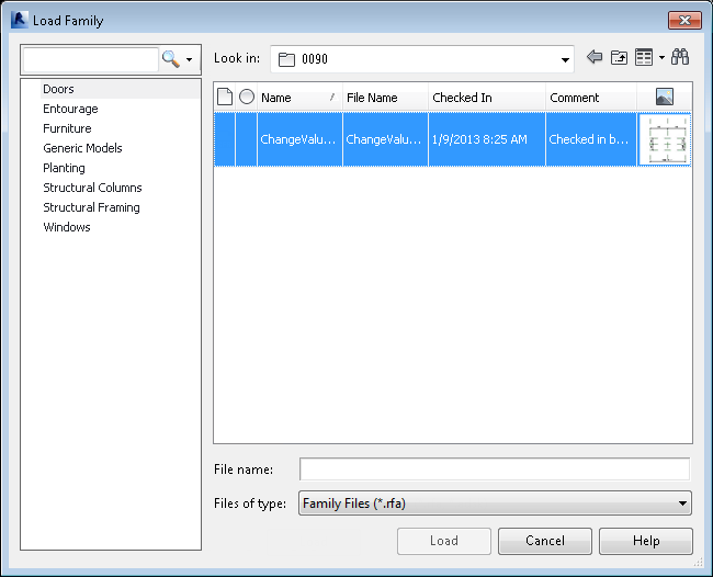

In Revit können Sie den Tresor nach Revit-Familientypen durchsuchen und diese in das aktuelle Projekt laden. Die Option Familie laden unterstützt Dateien des Typs .rfa mit oder ohne Typkataloge.
Laden einer Familie aus dem Tresor

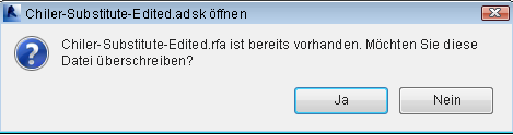

Laden von ADSK-Dateien
Dateien des Typs ADSK müssen zunächst aus dem Tresor geöffnet und in RFA-Dateien konvertiert werden, bevor sie in ein Projekt geladen werden können.
Die Datei wird aus dem Tresor heruntergeladen und in eine RFA-Datei mit demselben Dateinamen konvertiert.
Die Schaltfläche In Projekt laden auf der Registerkarte Erstellen in der Revit-Multifunktionsleiste wird hervorgehoben.
Die RFA-Datei wird in das aktuelle Projekt geladen.
Klicken Sie auf Ja, um Änderungen an der Datei auf dem lokalen Laufwerk zu überschreiben, oder auf Nein, um den Vorgang abzubrechen.
Sie können nach einem bestimmten Familientyp suchen und Typen in eine Revit-Projektdatei oder eine Revit-Familiendatei in Vault laden über das Dialogfeld Familie laden.
Mithilfe der Funktion Suchen nach Dateien der Revit-Familie können Sie in mehreren Familiendateien schnell nach Familientypen suchen.
Um diese Funktion optimal nutzen zu können, sollten Sie sich mit der Funktionsweise der Suchoberfläche vertraut machen.

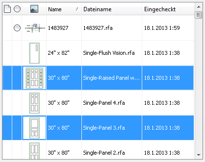

Raster
Das Raster zeigt die Revit-Familientypen, die den aktuellen Suchparametern entsprechen. Wählen Sie einen Revit-Familientyp aus, um diesen Familientyp zu laden.
Anmerkung: Wenn Sie eine Datei der Revit-Familie auswählen, wird die Liste der Suchbedingungen aktualisiert, um den Familiendateinamen einzuschließen (z. B. Datei:FileName.rfa).

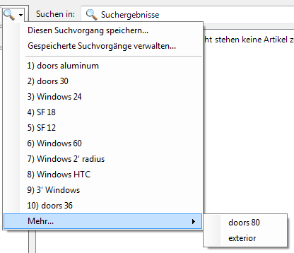

Speichern einer Suche
Die Suchkonfiguration wird gespeichert.
Laden einer Suche

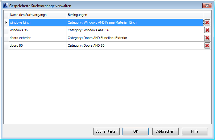

Verwalten von gespeicherten Suchvorgängen
Das Dialogfeld Gespeicherte Suchvorgänge verwalten wird geöffnet.
neben der Suchzeile. Klicken Sie auf Suche starten, um den ausgewählten Suchvorgang durchzuführen.
Klicken Sie zu einem beliebigen Zeitpunkt auf Abbrechen, um die Suche ohne Speichern zu beenden.

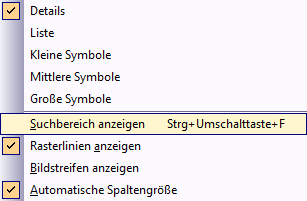

Sie können die Spalten des Dialogfelds Familie laden in Autodesk Vault 2013 und 2014 anpassen. Die neuen Spalten unterstützen eine Miniaturansicht. Sie können auch eine Suche innerhalb des Rasters durchführen. Um auf diese Suchleiste zuzugreifen, klicken Sie mit der rechten Maustaste auf das Raster und wählen Suchbereich anzeigen.
