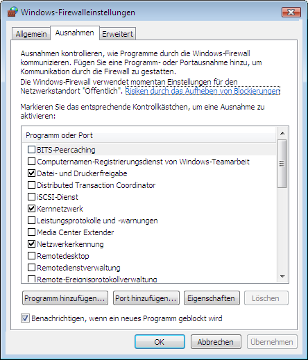

Windows Server 2008 Firewall-Einstellungen
  1. Kicken Sie in der Windows-Systemsteuerung auf Sicherheitscenter.
  2. Klicken Sie unter Windows-Firewall auf die Option zur Deaktivierung der Windows-Firewall.
  3. Wählen Sie die Registerkarte Ausnahmen.
  4. Stellen Sie auf der Registerkarte Ausnahmen sicher, dass der vorgabemäßige Webport auf in der Liste von Programmen und Diensten aufgeführt ist, die von der Firewall nicht blockiert werden. Klicken Sie andernfalls auf die Option Anschluss hinzufügen.
  5. Geben Sie im Dialogfeld Anschluss hinzufügen im Feld Name "Vault" sowie als Anschlussnummer 80 ein.
  6. Aktivieren Sie die TCP-Option.
  7. Klicken Sie auf OK.
