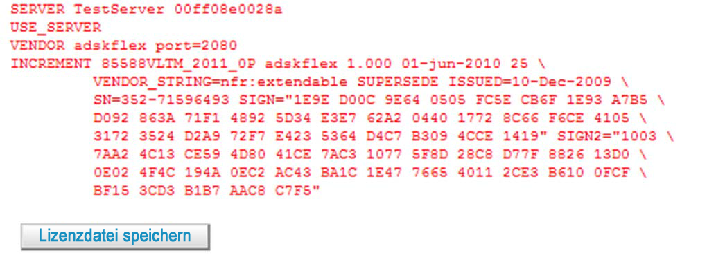

Schritt 2. Abrufen der Lizenzdatei
  1. Gehen Sie zu http://register.autodesk.com .
  2. Wenn Sie noch keine Anmeldedaten haben, können Sie diese beantragen. Wenn Sie bereits über Anmeldedaten verfügen, können Sie diese hier eingeben.
  3. Wählen Sie das Konto, dem die Lizenz hinzugefügt werden soll.
  4. Geben Sie Ihre Seriennummer ein, wählen Sie Ihr Betriebssystem für den Vault Server aus, und klicken Sie dann auf Weiter.
  5. Wählen Sie den Lizenzserver-Typ, den Sie verwenden möchten.
  6. Geben Sie den Namen und die ID des Lizenzservers ein (MAC-Adresse ohne Bindestriche).
  7. Klicken Sie auf Weiter.
  8. Klicken Sie auf Save License File, wenn die Lizenzinformationen angezeigt werden.

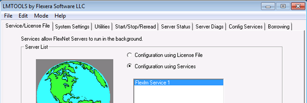

Schritt 3. Konfigurieren Ihres Lizenzservers
  1. Stellen Sie sicher, dass auf der Registerkarte Service/License File die Option Using Services im LMTOOLS-Programm aktiviert wurde.
  2. Klicken Sie auf die Registerkarte Config Services.
  3. Wählen Sie in der Liste der Dienstnamen den zu verwendenen Dienstnamen, um die Lizenzen zu verwalten. Vorgabemäßig lautet der Dienstname Flexlm Service 1. Wenn mit LMTools zusätzlich zu Autodesk noch weitere Software verwaltet wird, können Sie den Dienstnamen ändern, um Verwirrungen zu vermeiden. Sie können beispielsweise Flexlm Service 1 in Autodesk Server1 umbenennen.

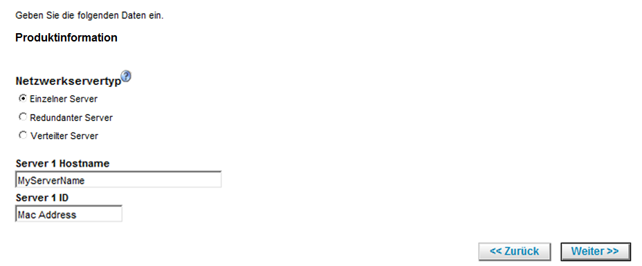

  3. Geben Sie die folgenden Informationen im Bildschirm Produktinformationen ein:
    • Seriennummer
    • Produktschlüssel
    • Network License Server-Typ
    • Network License Server-Name
    Anmerkung: Der hier angegebene Lizenzservertyp und -name sollte mit dem Typ und Namen übereinstimmen, den Sie beim Einrichten des Lizenzservers in den vorherigen Schritten angegeben haben.

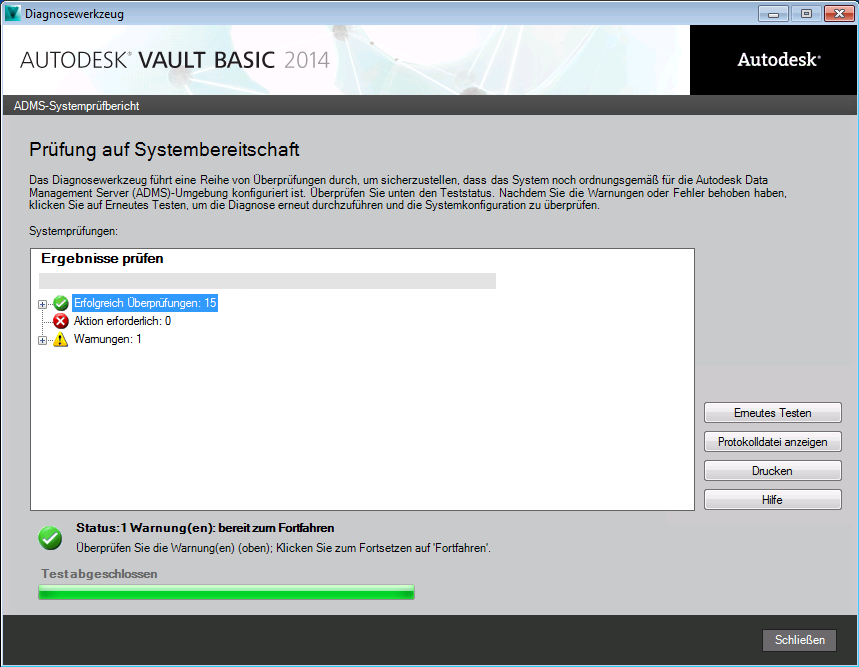

  8. Der Vault-Installationsvorgang führt eine Systemdiagnose durch, bevor die Installation fortgesetzt wird. Führen Sie im Bildschirm ADMS-Systemprüfbericht eine der folgenden Aufgaben aus:
    • Wenn alle Überprüfungen erfolgreich waren, gibt die Fortschrittsanzeige an, dass der Test abgeschlossen ist, und die Schaltfläche Fortfahren wird hervorgehoben. Klicken Sie zum Fortsetzen der Installation auf Fortfahren.
    • Wenn Vorüberprüfungen beim Diagnoseprozess fehlschlagen, wird deren Anzahl als Zahl neben den erforderlichen Aktionen angegeben.
      Es werden Links mit einer Beschreibung der einzelnen fehlgeschlagenen Vorüberprüfungen aufgelistet. Klicken Sie auf einen Link, um mehr über die Vorüberprüfung und darüber zu erfahren, wie Sie Änderungen vornehmen können, damit Ihr Systemen den Diagnosetest besteht. Nehmen Sie alle erforderlichen Änderungen vor, und klicken Sie auf Erneutes Testen. Nachdem alle Überprüfungen bestanden sind, klicken Sie auf Fortfahren, um die Installation abzuschließen.
