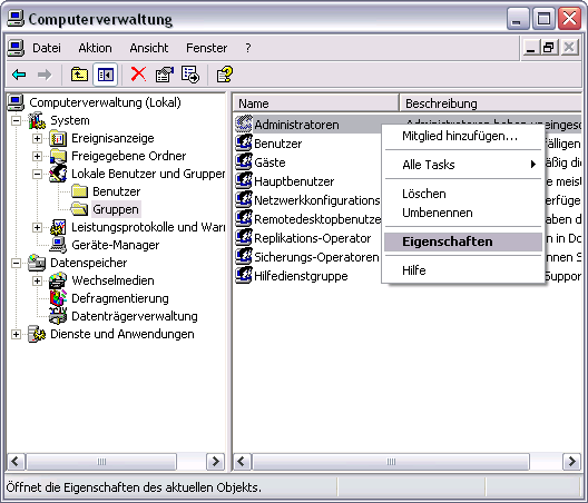

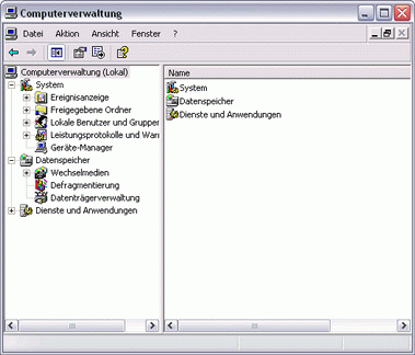

  2. Klicken Sie mit der rechten Maustaste auf Arbeitsplatz und dann auf Verwalten.
  3. Erweitern Sie im Dialogfeld Computerverwaltung den Eintrag Lokale Benutzer und Gruppen, und wählen Sie Gruppen aus.
  4. Klicken Sie in der Gruppenliste mit der rechten Maustaste auf Administratoren, und wählen Sie Eigenschaften.

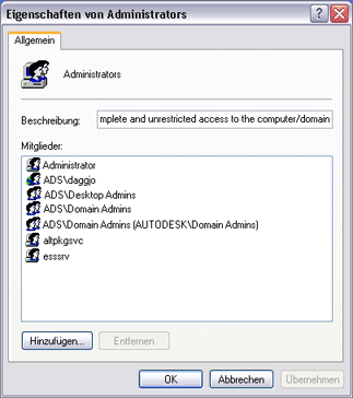

  5. Klicken Sie im Dialogfeld Eigenschaften von Administrator auf Hinzufügen.

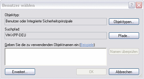

  6. Geben Sie im Dialogfeld Benutzer wählen, Computer wählen oder Gruppen wählen den Namen des Benutzerkontos ein, und klicken Sie auf Namen überprüfen.
  7. Klicken Sie auf OK.
  8. Klicken Sie im Dialogfeld Eigenschaften von Administrator auf OK.
