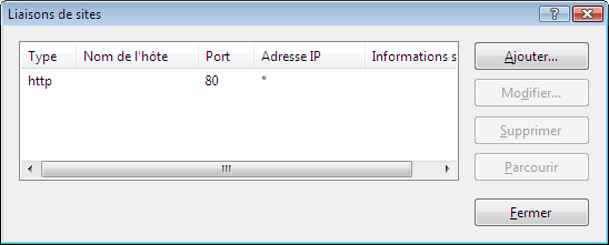

  4. Dans la boîte de dialogue Internet Information Services, développez Ordinateur local ► Sites. Cliquez ensuite avec le bouton droit de la souris sur Site Web par défaut et sélectionnez Modifier les liaisons.

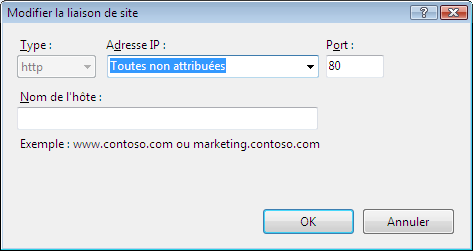

  5. Sélectionnez le paramètre HTTP et cliquez sur Modifier.
  6. Changez le numéro de port en 80 et cliquez sur OK.

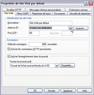

  4. Cliquez avec le bouton droit de la souris sur Site Web par défaut, puis sélectionnez Propriétés.
  5. Dans la boîte de dialogue affichée, cliquez sur l'onglet Site Web.
  6. Dans le champ Port TCP, vérifiez que le numéro de port est 80. Remarque : si vous utilisez SSL, le port par défaut est 443.
  7. Cliquez sur OK.
  7. Cliquez sur OK.
