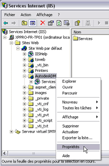

  2. Dans les outils d'administration, cliquez deux fois sur les services IIS.
  3. Dans la boîte de dialogue Internet Information Services, développez Ordinateur local ► Sites Web.
  4. Cliquez avec le bouton droit de la souris sur Site Web par défaut, puis sélectionnez Propriétés.

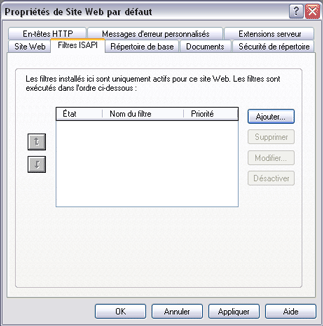

  5. Dans la boîte de dialogue affichée, cliquez sur l'onglet Filtres ISAPI.
  6. Sélectionnez un filtre dans la liste et cliquez sur Désactiver. Répétez l'opération pour chaque filtre qui doit être désactivé.
  7. Cliquez sur OK.

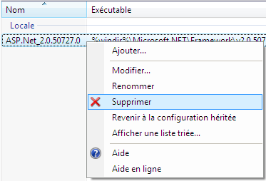

  5. Cliquez deux fois sur Filtre ISAPI .
  6. Cliquez avec le bouton droit sur le filtre qui est à l'origine de l'erreur et choisissez Supprimer.
