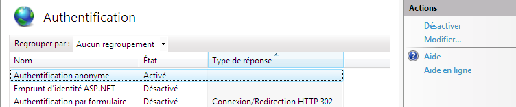

  5. Cliquez deux fois sur Authentification.
  6. Cliquez sur Authentification anonyme et assurez-vous qu'elle est activée.
  7. Cliquez sur Modifier pour afficher le nom d'utilisateur du compte anonyme utilisé par IIS. Vérifiez que ce compte existe sur le serveur.

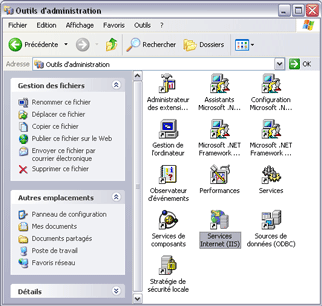

  1. Ouvrez le Panneau de configuration de Windows et cliquez deux fois sur Outils d'administration.
  2. Dans les outils d'administration, cliquez deux fois sur les services IIS.

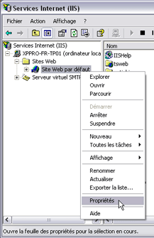

  3. Dans la boîte de dialogue Internet Information Services, développez Ordinateur local ► Sites Web.
  4. Cliquez avec le bouton droit de la souris sur Site Web par défaut, puis sélectionnez Propriétés.

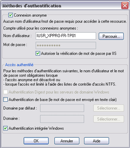

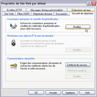

  5. Cliquez sur l'onglet Sécurité de répertoire, puis sur Modifier.
  6. La boîte de dialogue Méthodes d'authentification affiche le nom d'utilisateur du compte anonyme utilisé par IIS. Vérifiez que ce compte existe sur le serveur.
