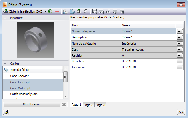

Plusieurs cartes de données peuvent être extraites pour créer un paquet de cartes. Vous pouvez spécifier l'étendue du paquet de cartes en sélectionnant des fichiers individuels ou un modèle ouvert entier. Un paquet de cartes contient une carte de données pour chaque fichier spécifié et une carte de début qui répertorie les cartes de données du paquet de cartes.
En haut du paquet de cartes, une barre d'outils a été fournie pour parcourir et gérer les cartes de données dans le paquet de cartes. Ces commandes vous permettent d'extraire les cartes de données pour un modèle ou un groupe de fichiers et de les placer dans un paquet, d'actualiser les valeurs de la carte de données, de supprimer une carte à partir d'un ensemble, d'isoler une carte à partir d'un paquet et de déplacer une carte vers l'avant du paquet. Il existe également des boutons de navigation qui vous permettent de parcourir le paquet pour rechercher la carte de données que vous souhaitez consulter.
| Icône | Commande | Définition |
|  | Obtenir des cartes de données (Obtenir la sélection CAO ou Obtenir tout le modèle) | Extrait soit les fichiers CAO sélectionnés soit tous les fichiers dans le modèle ouvert et crée un paquet de cartes. La commande Obtenir des cartes de données utilisée en dernier reste visible. |
|  | Actualiser | Si une seule carte de données est affichée, les valeurs de propriété pour cette carte sont extraites du serveur. Si la carte Résumé est sélectionnée, les valeurs de propriété pour toutes les cartes de données définies par la commande Obtenir sont extraites du serveur. |
|  | Supprimer la carte | Supprime la carte courante ou les cartes sélectionnées depuis le paquet de cartes. |
|  | Isolement activé | Active le mode d'isolement pour la ou les cartes sélectionnées. Seuls les fichiers pour les cartes de données sélectionnées restent visibles et tous les autres fichiers du paquet de cartes deviennent transparents dans le canevas. |
|  | Isolement désactivé | Désactive le mode d'isolement pour la ou les cartes sélectionnées. Tous les fichiers qui étaient transparents lorsque l'isolement était activé sont de nouveau visibles. |
|  | Sélectionner dans CAO | Envoie la sélection de carte active à l'environnement Inventor en tant que jeu de sélection. |
|  | Effacer la sélection CAO | Efface le jeu de sélection actuel d'Inventor. |
|  | Premier | Passe à la première carte dans le paquet de cartes (également appelée la carte de début). |
|  | Précédent | Recule d'une carte dans le paquet de cartes. |
|  | Début | Passe à la carte de début. |
|  | Suivant | Passe à la carte suivante dans le paquet de cartes. |
|  | Dernier | Passe à la dernière carte dans le paquet de cartes. |
Cette carte affiche la liste des fichiers du paquet de cartes et leurs attributs de propriété. Les valeurs de propriété qui sont affichées varient selon le nombre de cartes de données sélectionnées dans la liste de cartes de données.
Vous pouvez apporter des modifications avec des cartes de données individuelles ou utiliser la carte de début pour effectuer des modifications globales sur l'ensemble du paquet de cartes. Lorsque vous effectuez des modifications par lot pour les propriétés avec des valeurs différentes dans le paquet, un collecteur de valeurs est utilisé pour répertorier les différentes valeurs associées à cette propriété.
En haut de la carte de début, le nombre de cartes dans le paquet et le nombre de cartes sélectionnées pour la comparaison s'affichent.
