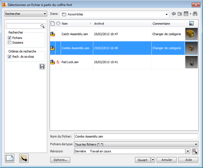

Ouvrir des fichiers depuis le coffre-fort
Utilisez l'option Ouvrir depuis le coffre-fort pour accéder aux fichiers dans le coffre-fort afin de les afficher ou de les modifier. Pour modifier un fichier du coffre-fort, vous devez l'en extraire et travailler dans votre dossier de travail local. Vous devez donc vous connecter à Autodesk Vault Server pour ouvrir et extraire un fichier.
Dans AutoCAD Electrical, ouvrez le gestionnaire de projet. Choisissez Ouvrir à partir du coffre-fort dans le menu de sélection du projet.
Dans AutoCAD Electrical, depuis la boîte de dialogue Sélectionner le projet, naviguez jusqu'au fichier de définition du projet, puis sélectionnez-le. Pour conserver la relation entre les fichiers dessin définis dans le fichier projet, vous devez extraire tous les fichiers d'un fichier projet quand vous ouvrez un projet depuis le coffre-fort.
Utilisateurs des éditions Workgroup, Collaboration et Professional d'Autodesk Vault.Dans la liste des révisions, sélectionnez la révision du fichier.
Utilisateurs des éditions Workgroup, Collaboration et Professional d'Autodesk Vault.Sélectionnez Données validées de préférence pour ouvrir la version validée de la révision du fichier sélectionné au lieu de sa dernière version.
Vous pouvez ouvrir n'importe quel fichier Autodesk Inventor stocké dans un coffre-fort.
Permet de sélectionner un fichier dans le coffre-fort pour l'ouvrir ou pour l'insérer dans le projet actif.
| Mode d'accès : |
| Sur le ruban Vault, sélectionnez Ouvrir. |
Fonctions de la boîte de dialogue Sélectionner un fichier à partir du coffre-fort
  et Données non validées de préférence
 Le cas échéant, permet d'ouvrir la boîte de dialogue Options d'ouverture des fichiers. Le type de fichier ouvert ou placé détermine les options disponibles. Par exemple, vous pouvez spécifier le niveau de détail à charger lorsque vous ouvrez ou placez un ensemble Autodesk Inventor. En outre, vous pouvez choisir de différer les mises à jour à l'ouverture d'un fichier idw ou d'ouvrir l'ensemble en mode rapide.
Reportez-vous à la rubrique A propos du traitement des niveaux de détails et des fichiers du coffre-fort pour plus d'informations
Lorsque vous y accéder depuis Ouvrir à partir du coffre-fort : cliquez sur le bouton Ouvrir un fichier pour basculer sur la boîte de dialogue Ouverture de fichier. Cliquez sur le bouton Nouveau fichier pour basculer sur la boîte de dialogue Nouveau fichier.
Place un composant à l'aide d'une iContrainte correspondante. Disponible uniquement pour la commande Insérer depuis le coffre-fort.
Ouvrir un fichier stocké dans le coffre-fort
Sous iContrainte : vous pouvez placer de façon interactive avec des iContraintes ou générer automatiquement des iContraintes lors du placement
Dans la boîte de dialogue Sélectionner un fichier à partir du coffre-fort, localisez et sélectionnez un ou plusieurs fichiers dans le projet actif.
Cette fonction est disponible uniquement dans les éditions Workgroup, Collaboration et Professional d'Autodesk Vault.
