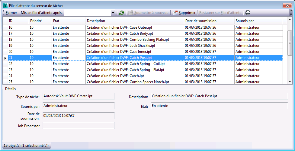

La boîte de dialogue File d'attente du serveur de tâches permet de gérer les tâches mises dans la file d'attente pour la publication. Dans cette boîte de dialogue, vous pouvez imprimer manuellement les tâches, relancer une tâche suspendue, vérifier les détails d'une tâche et personnaliser l'affichage des informations de la file d'attente des tâches.

| Détail | Description |
| Type de tâche | Type de tâche soumise au le traitement. Les tâches de visualisation s'affichent en tant qu'Autodesk.Vault.DWF.Create, où est l'extension de fichier. |
| Soumis par | Affiche le nom de l'utilisateur qui a soumis le travail à la file d'attente. |
| Date de soumission | Affiche la date et l'heure auxquelles le travail a été soumis à la file d'attente. |
| Job Processor | Affiche le nom de l'ordinateur qui a pris le travail de la file d'attente pour le traiter. |
| Description | Affiche des informations supplémentaires sur le travail dans la file d'attente. Ce champ affiche également Création d'un fichier DWF: nom de fichier. |
| Etat | Indique si l'état de la tâche est En attente, Traitement ou Erreur. |
| Résultats | Affiche des informations uniquement si l'état du travail est Erreur. |
Le tableau suivant décrit les commandes de la boîte de dialogue File d'attente du serveur de tâches.
| Commande | Description |
| Fermer | Ferme la boîte de dialogue File d'attente du serveur de tâches. |
| Mis en file d'attente après | Filtre la liste en affichant les 1 000 premières tâches mises en file d'attente après la date et l'heure spécifiées |
| Actualiser | Actualise la file d'attente. |
| Soumettre à nouveau | Retraite un travail ayant rencontré une erreur. Ce bouton n'est activé que lorsqu'un travail a été placé dans l'état Erreur. |
| Supprimer | Supprime un travail soumis de la file d'attente. |
| Restaurer sur File d'attente | Supprime la réservation de la tâche par le Job Processor. Remarque : Dans Vault 2012 et 2013, cette commande n'est pas disponible dans la barre d'outils par défaut. Pour ajouter la commande, cliquez sur la barre d'outils, puis sélectionnez Ajouter ou Supprimer.   |
| Imprimer | Imprime la file d'attente courante avec l'imprimante par défaut. |
| Obtenir la propriété du site | Transfère la propriété de la réservation de la tâche au Job Processor de l'utilisateur actuel. Lorsqu'un site dont les tâches sont réservées est supprimé ou qu'une sauvegarde est effectuée, mais que les informations sont rétablies sur un autre site, les tâches en attente sont supprimées de la file d'attente. Cette fonctionnalité permet aux administrateurs de demander la propriété pour le traitement de la tâche avant sa suppression. Remarque : Dans Vault 2012 et 2013, cette commande n'est pas disponible dans la barre d'outils par défaut. Pour ajouter la commande, cliquez sur la liste de la barre d'outils, puis sélectionnez les boutons Ajouter ou Supprimer.  |
