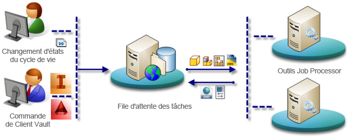

Le serveur de travaux est constitué de deux composants :
Les travaux sont envoyés au serveur de travaux dans les situations suivantes :
Le serveur de travaux permet aux travaux de publication d'être mis en file d'attente et traités ultérieurement. Vous devez activer le serveur de travaux avant de pouvoir lui envoyer des travaux à publier.
 Administration dans l'application Vault Client.
Le serveur de travaux prend en charge les environnements multisite en se connectant à un serveur spécifique et en traitant uniquement les travaux associés à ce serveur. Dans l'illustration ci-dessous, tout Job Processor qui se connecte au site B ne traitera que les travaux qui se trouvent dans le site B. Il en est de même pour les Job Processors connectés au site A.
