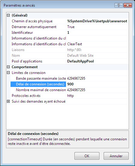

  1. Ouvrez Outils d'administration et sélectionnez le gestionnaire IIS (Internet Information Services).
  2. Dans la boîte de dialogue Services Internet (IIS), développez l'ordinateur local ► Sites et cliquez sur Site Web par défaut.
  3. Dans la section Gérer le site Web, cliquez sur Paramètres avancés.
  4. Dans la boîte de dialogue Paramètres avancés, développez Limites de connexion.
  5. Réglez la valeur du délai d'expiration sur 900 et cliquez sur OK.

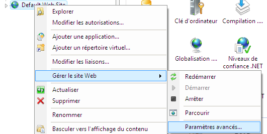

Windows Server 2008 ou Windows 7
  1. Ouvrez le Panneau de configuration de Windows et cliquez deux fois sur Système et maintenance.
  2. Cliquez deux fois sur Outils d'administration.
  3. Dans les outils d'administration, cliquez deux fois sur les services IIS.
  4. Dans la boîte de dialogue Services Internet (IIS), développez Ordinateur local ► Sites, puis cliquez sur Site Web par défaut avec le bouton droit de la souris et choisissez Modifier les liaisons > Gérer le site Web > Paramètres avancés.
  5. Développez Limites de connexion, changez la valeur Délai en 900 et cliquez sur OK.
