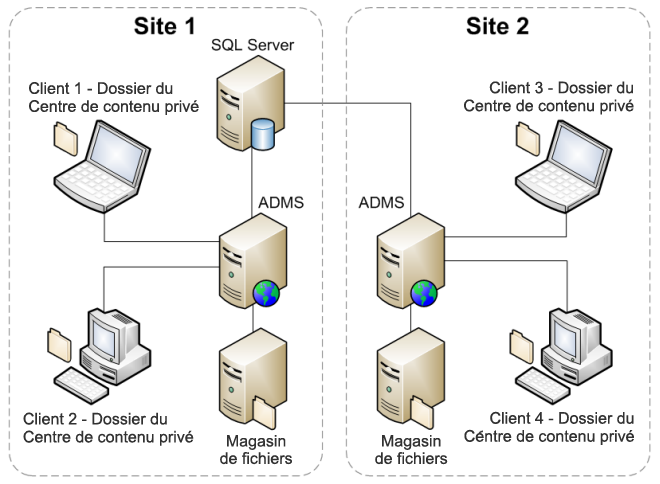

Pour des raisons de clarté, les figures représentent le serveur SQL comme un ordinateur séparé. Le serveur SQL Server peut se trouver sur un ordinateur séparé ou sur un serveur Autodesk Vault Server ; dans les deux cas, il est pris en charge et n'a aucune incidence sur les procédures précisées dans ce document.
Si vous utilisez Inventor, la configuration par défaut pour chaque client consiste à disposer d'un dossier de Centre de contenu privé.
Exemple de contenu privé :

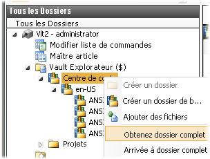

La réinstanciation des composants existants peut être évitée en effectuant le téléchargement de tout le dossier depuis Vault Thick Client. Cette opération va amorcer le dossier du Centre de contenu avec toutes les instances de contenu qui ont été archivées dans Vault. Ceci s'applique aux dossiers du centre de contenu aussi bien privés que partagés. Dans les environnements où de nouveaux contenus sont créés fréquemment, il pourrait s'avérer avantageux d'effectuer cette opération régulièrement.
