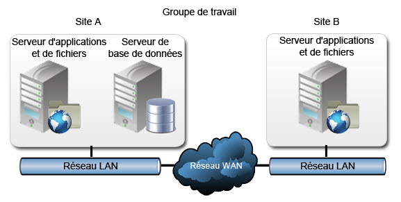

Un groupe de travail connecté est une configuration des magasins de fichiers ayant été répliqués d'un site vers un autre et gérés par la base de données Microsoft SQL. L'illustration suivante représente une configuration de groupe de travail typique. Tous les sites d'un groupe de travail partagent le même serveur Microsoft SQL.

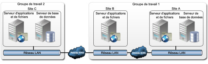

Pour permettre aux sites d'utiliser leur propre serveur de base de données afin d'augmenter leurs performances SQL, Vault utilise des groupes de travail connectés. L'illustration suivante représente un groupe de travail avec deux différents sites connecté à un autre groupe de travail avec un seul site.

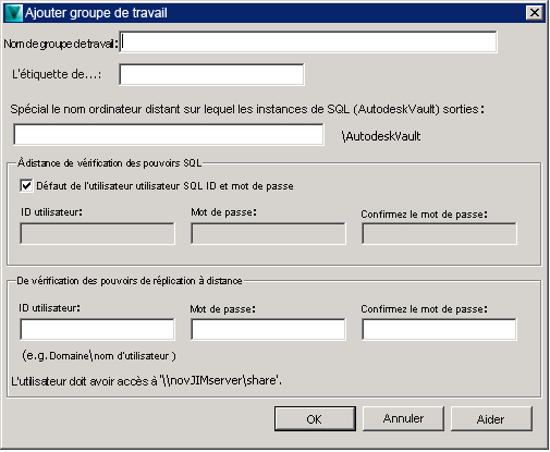

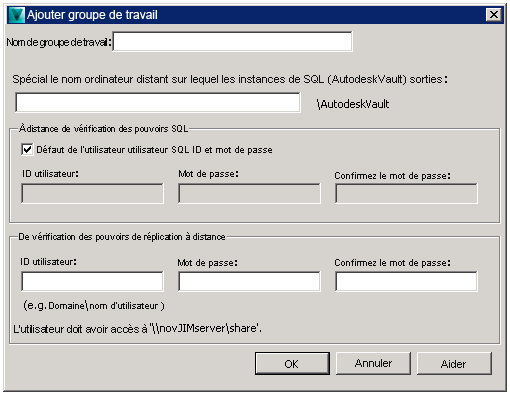

Avant d'ajouter un groupe de travail, assurez-vous que le serveur SQL permet de communiquer avec le serveur Vault via le pare-feu. Cette opération peut être effectuée en autorisant une exception pour les fichiers exécutables SQL sqlbrowser.exe et sqlserver.exe.
Une fois le serveur de publication installé et configuré, vous pouvez configurer les serveurs d'abonnement. Lors de la configuration des serveurs d'abonnement, le serveur de publication installe les bases de données du serveur Vault sur le serveur d'abonnement via le réseau.

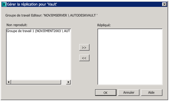

Une fois qu'un groupe de travail est configuré, la dernière étape consiste à activer les coffres-forts à répliquer. Cela peut être configuré à l'aide de l'outil Gérer la réplication.
