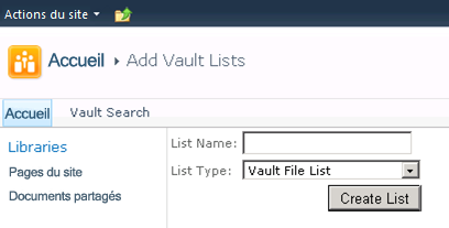

Respectez les étapes suivantes pour créer une liste.
Allez à : <WebSite>/_layouts/Autodesk.Vault.BCSConnect/addVaultlist.aspx
-  Saisissez un nom de liste, spécifiez le type et sélectionnez Créer une liste.

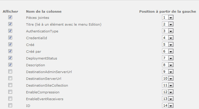

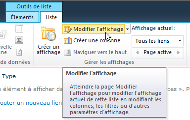

- Accédez à la liste que vous souhaitez personnaliser.
- Sélectionnez l'onglet Liste sous Outils de liste.
- Sélectionnez Modifier la vue.
- Dans la section Colonnes, les colonnes peuvent être activées ou désactivées et réorganisées. Des colonnes supplémentaires peuvent être ajoutées à l'aide de BDCModelEditor.

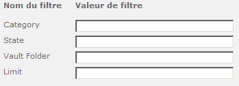

- Les filtres de la source de données permettent de filtrer les données entrantes du coffre-fort.

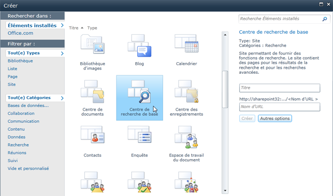

Configurer un site de recherche
 Vous devez configurer un site de coffre-fort pour pouvoir localiser des fichiers dans un coffre-fort.

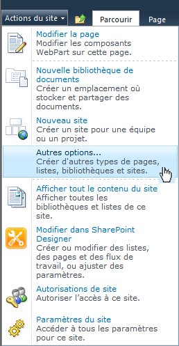

-  Connectez-vous à un site SharePoint.
-  Sélectionnez les actions de site et les options supplémentaires.

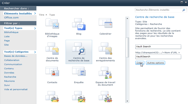

-  Cliquez sur le centre de recherche standard. Cette vue requiert Microsoft Silverlight. Ces options sont disponibles même sans Silverlight, mais l'interface est différente de l'image ci-dessous.
-  Intitulez-la Recherche dans le coffre-fort.
-  Saisissez VaultSearch dans le champ URL.
-   Cliquez sur Créer.

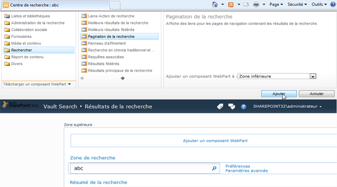

-  La nouvelle page de recherche s'ouvre.
-  Saisissez n'importe quelle valeur aléatoire et effectuez une recherche simple. Aucun résultat n'est retourné, mais vous êtes dirigé sur la page des résultats de la recherche.

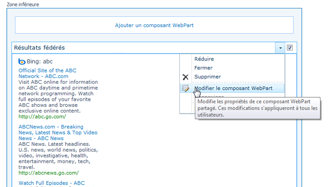

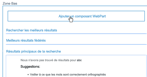

-  Dans la page des résultats de la recherche, cliquez sur l'onglet Page situé dans la partie supérieure et choisissez Modifier la page.
-  Faites défiler la vue jusqu'en bas de la zone, puis cliquez sur l'option d'ajout de composant de site Web.
-  Dans le menu supérieur, cliquez sur Rechercher, puis sur les résultats fédérés. Cliquez sur Ajouter.
-  Faites défiler la vue jusqu'aux nouveaux résultats fédérés. Cliquez sur le menu déroulant et sélectionnez l'option de modification de composant de site Web.

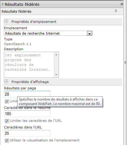

-  Dans le coin supérieur droit de la page, localisez les paramètres de réglage des résultats fédérés.
-  Sous Emplacement, sélectionnez Recherche dans le coffre-fort.
Développez Propriétés d'affichage et définissez les résultats.
Cliquez sur Enregistrer.
En bas du menu de modification, cliquez sur OK.
Dans la partie supérieure gauche, cliquez sur l'option d'arrêt de la modification pour enregistrer vos modifications.

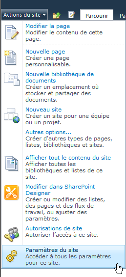

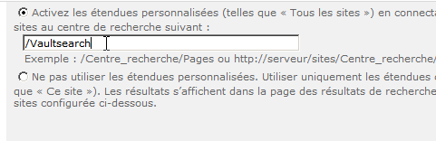

- Ouvrez le site auquel vous souhaitez ajouter le coffre-fort comme source de recherche.
- Sous les actions de site, sélectionnez les paramètres du site.
- Sélectionnez les paramètres de recherche dans la section d'administration de l'ensemble de sites.
- Sélectionnez l'option d'activation des portées personnalisées (par exemple Tous les sites) en reliant cet ensemble de sites au centre de recherche suivant.
- Saisissez le nom de votre site de recherche précédé d'une barre oblique. Si vous avez utilisé le nom de site à l'étape précédente, saisissez /VaultSearch.
- Vous pouvez personnaliser les options de recherche en spécifiant la liste déroulante pour les recherches.
- Cliquez sur OK dans la partie inférieure.
- Retournez à la page d'accueil et cliquez sur Actualiser. Notez la nouvelle liste de recherche. La sélection de Tous les sites entraîne la recherche dans le coffre-fort ainsi que dans les autres sources configurées.

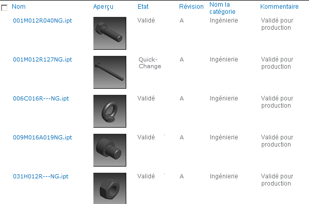

Gérer les miniatures
Ajoutez des miniatures à un site pour faciliter la gestion des données.
Ajouter des miniatures à des listes
Si vous choisissez de créer manuellement une liste SharePoint avec un accès au coffre-fort, vous devez modifier la page aspx contenant la liste. Copiez et collez la section en surbrillance détaillée ci-dessous.
- Copier : disable‐output‐escaping=”yes”
- Collez trois lignes vers le bas, comme illustré ici. Le résultat correct correspond à deux occurrences de la ligne spécifiée.

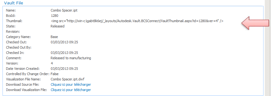

Résoudre les problèmes liés à l'affichage de la miniature
Lorsque la commande de création/mise à niveau est appelée sur AdskVaultFile (voir l'illustration ci-dessous), les pages de profil sont remplacées et les miniatures sont susceptibles de ne pas s'afficher correctement. Pour rétablir l'affichage correct des miniatures, la page de profil XSL doit être mise à jour manuellement. Il existe deux méthodes pour obtenir la mise à jour. Toutes les méthodes nécessitent que vous soyez familiers des pages de profil et de la configuration XSL. La procédure décrite ci-dessous requiert Microsoft SharePoint Designer 2010, disponible en ligne auprès de Microsoft.
- Effectuez une recherche de coffre-fort qui renvoie des fichiers de coffre-fort avec des miniatures. Sélectionnez l'un des résultats pour afficher la page de profil. Notez que la miniature s'affiche sous forme de chaîne.

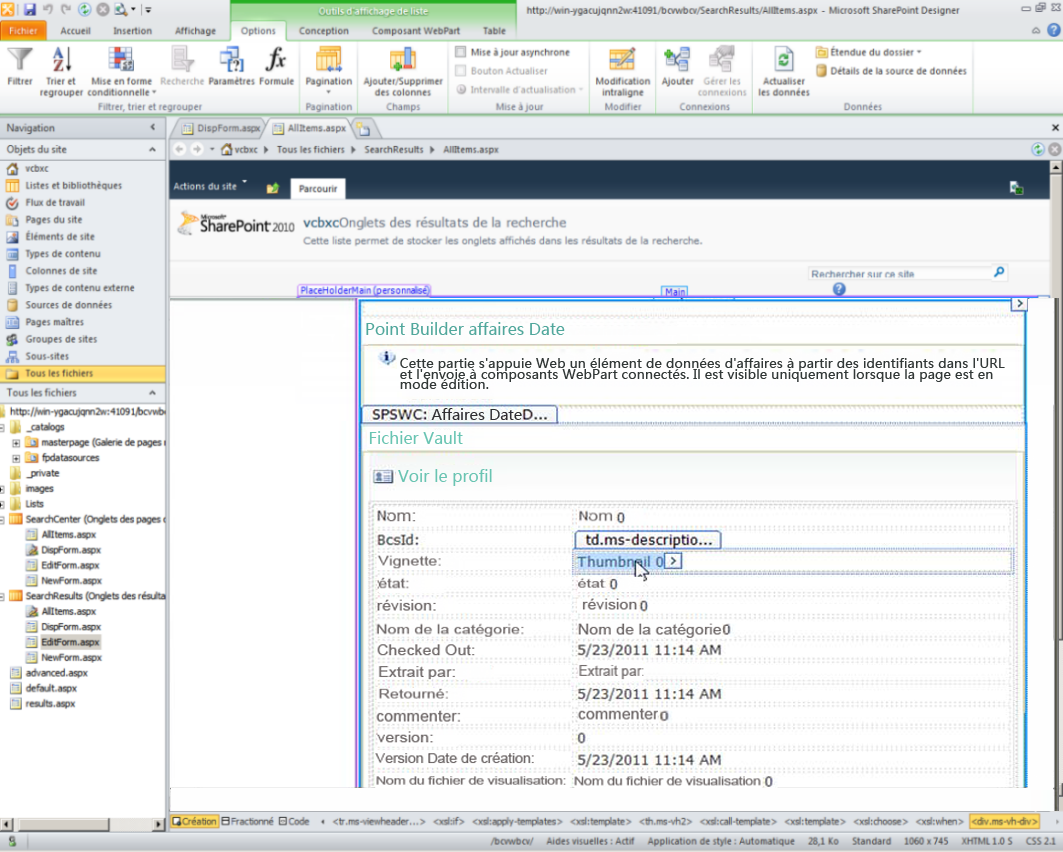

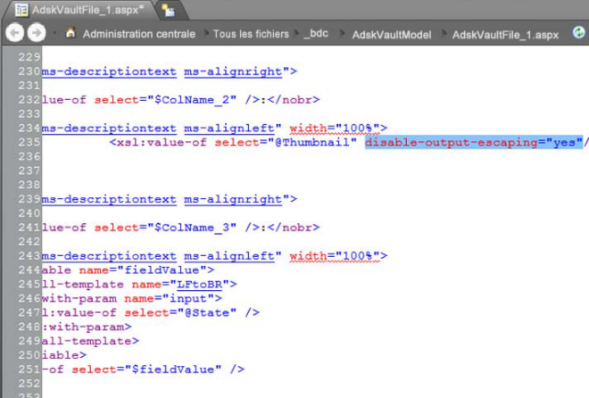

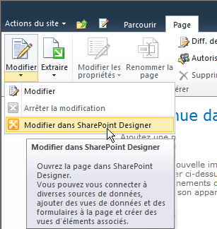

Cliquez sur Page  Développez la commande Modifier la page et choisissez Modifier la page dans SharePoint Designer. Développez la commande Modifier la page et choisissez Modifier la page dans SharePoint Designer.
SharePoint Designer ouvre la page de profil en mode de modification. Sélectionnez la cellule Miniature.

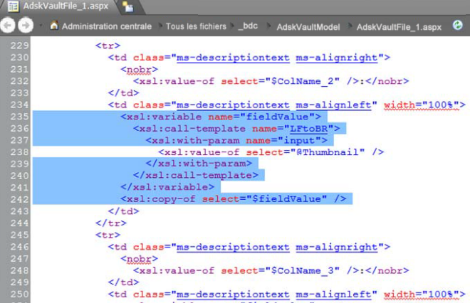

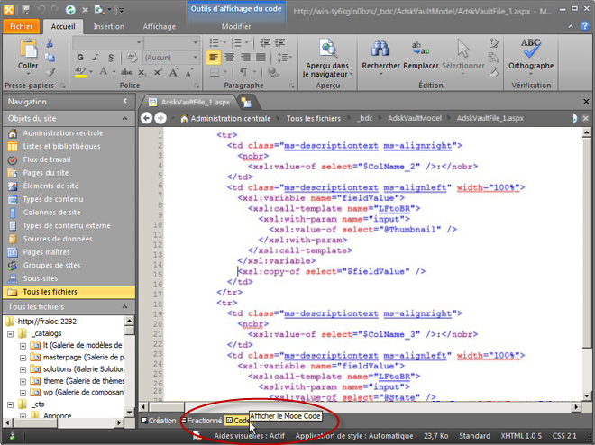

-  Sélectionnez Code dans la partie inférieure de l'écran. Si la vue suivante ne s'affiche pas, revenez à Conception et sélectionnez à nouveau Code. Le bouton Conception est situé juste à gauche de Code.
Supprimez les deux sections suivantes mises en surbrillance.
- Insérer disable-output-escaping=”yes” après "@Thumbnail" sur la ligne non supprimé.
- Sélectionnez Enregistrer, puis fermez SharePoint Designer et actualisez la page de profil dans le navigateur.
 Les miniatures doivent à présent s'afficher.

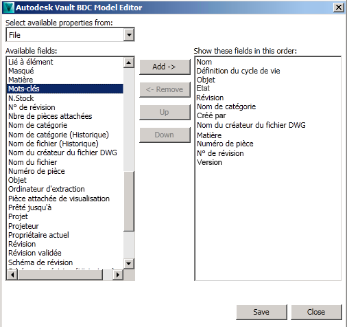

Ajouter des propriétés personnalisées de Vault dans SharePoint
L'application Autodesk.BDCModelEditor située dans le dossier de répartition vous permet de modifier la liste des propriétés du coffre-fort qui sont exposées dans SharePoint. Toutes les propriétés personnalisées de Vault peuvent être exposées dans SharePoint. Voici les propriétés par défaut et les paramètres d'affichage de la liste et des pages de profil.
Reportez-vous à la rubrique Properties Administration pour plus d'informations.

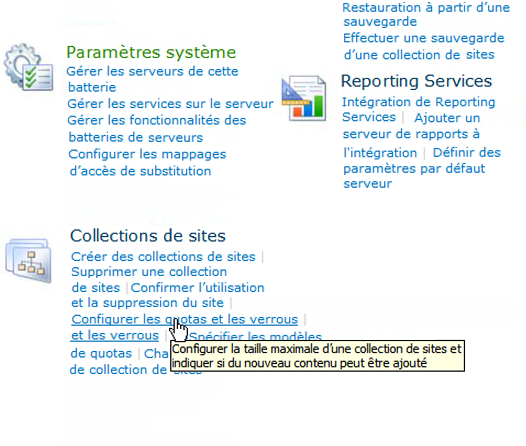

- Lancez l'Administration centrale de SharePoint 2010.
- Dans la zone de gestion de l'application, sélectionnez l'option de gestion des applications de service.
- Cliquez sur le service de connectivité des données commerciales.
- Vérifiez que les modèles BDC sont sélectionnés dans la section Affichage de la barre d'outils.
- Sélectionnez Exporter pour AdskVaultModel.
Modifier le modèle BCS
- Faites glisser les trois fichiers DLL Autodesk.Connectivity du répertoire de répartition vers le dossier Windows\Ensemble. Cette étape nécessite des droits d'administrateur local.
- Cliquez deux fois sur Autodesk.BDCModelEditor.exe.
- Connectez-vous à l'aide des identifiants Vault. Le serveur peut être le nom de l'ordinateur ou l'adresse IP.
- Faites glisser le fichier AdskVaultModel.bdcm dans l'éditeur.
- Sélectionnez les propriétés de coffre-fort souhaitées, puis cliquez sur Ajouter‐> dans la colonne de droite. Vérifiez que les propriétés que vous souhaitez supprimer du modèle BCS sont supprimées de l'affichage de toutes les listes et pages de profil avant leur suppression du modèle BCS.
- Enregistrez et fermez.

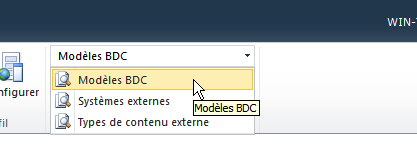

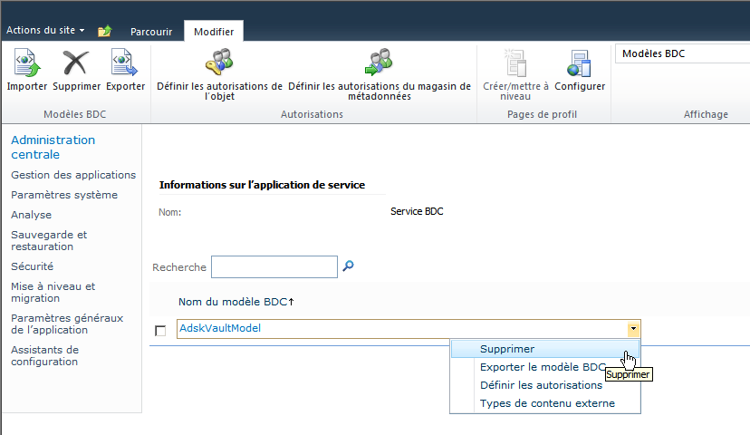

- Supprimer le fichier AdskVaultModel existant.
- Cliquez sur Importer dans la barre d'outils.
- Accédez au champ correspondant au fichier du modèle BDC et ouvrez la version mise à jour du fichier exporté : AdskVaultModel.xml.
- Cliquez sur Importer en bas de l'écran.
- Cliquez sur OK dans le message qui s'affiche et qui indique que l'importation a réussi.  Répétez les étapes décrites ci-dessus dans les sections Définition des autorisations d'accès et Configuration de la page de profil. Les nouvelles propriétés sont disponibles pour une utilisation dans des listes existantes, mais elles ne s'affichent qu'une fois activées.
