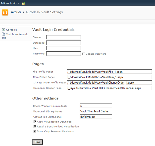

Pages de configuration de l'administration
La première page de configuration, intitulée "Paramètres de Vault", s'applique à l'exploitation. Cette page doit être configurée par un administrateur d'ensembles Site. L'emplacement par défaut de la page de configuration des paramètres de Vault est le suivant :
_layouts/Autodesk.Vault.BCSConnect/VaultSettings.aspx
La deuxième page de configuration, qui correspond à la page Web de configuration Ajouter une liste, est destinée aux propriétaires de sites. La page Ajouter une liste permet de créer des listes SharePoint de données Vault. Ces listes sont créées sur le site à partir duquel l'utilisateur accède à cette page. L'emplacement par défaut de cette page est :
site sélectionné : _layouts/Autodesk.Vault.BCSConnect/addVaultlist.aspx

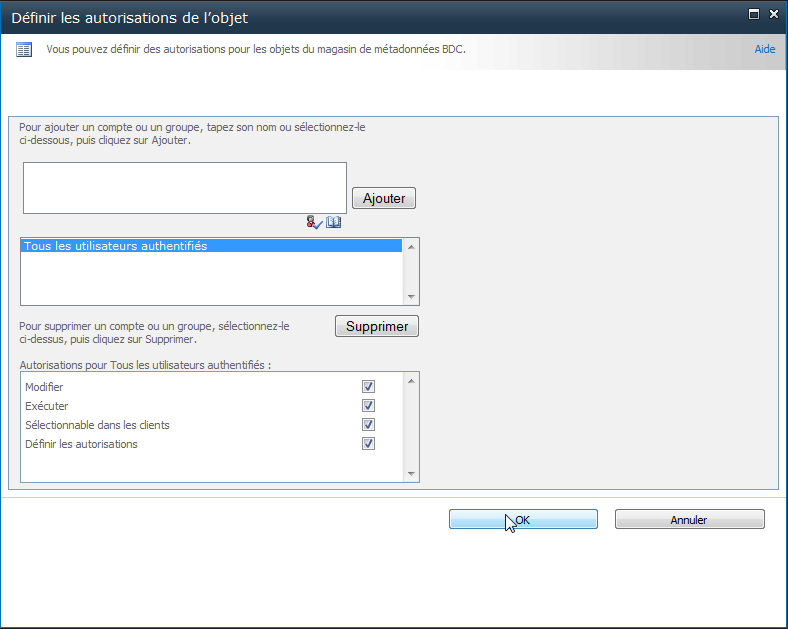

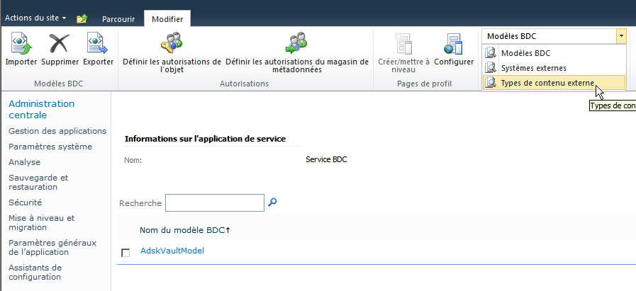

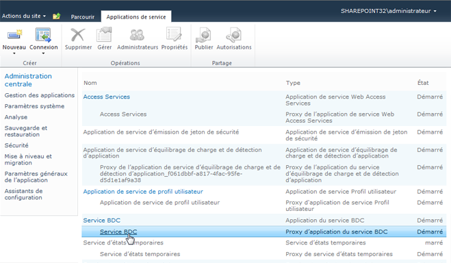

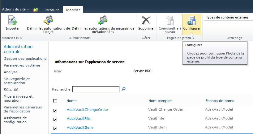

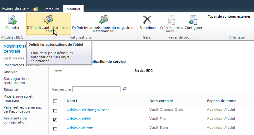

Vous devez configurer les droits d'accès aux fichiers Vault. Si vous utilisez Vault Professional, vous devez également configurer les droits d'accès aux ordres de modification et aux articles.

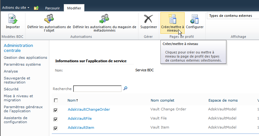

Vous devez configurer la page de profil pour qu'elle reconnaisse les fichiers Vault. Si vous utilisez Autodesk Vault Professional, vous devez également configurer la page de profil pour qu'elle reconnaisse les ordres de modification et les articles.
Après la configuration de la page de profil, vous devez créer et configurer votre connexion à Vault. Une seule connexion à Vault est utilisée par tous les utilisateurs pour accéder à Vault. Un utilisateur Vault personnalisé doit être créé.
Cet utilisateur nécessite un accès en lecture aux objets que vous avez configurés pour que Vault les voie dans SharePoint.

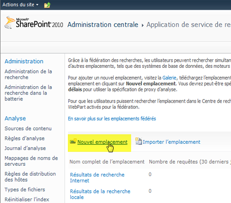

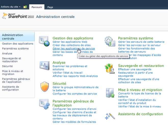

Dans Administration centrale, sous Gestion des applications, cliquez sur Gérer les applications de service.

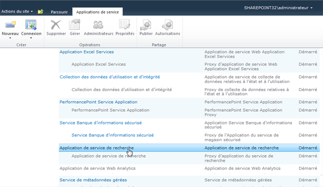

Cliquez sur Application de service de recherche.

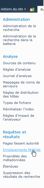

Sous les requêtes et les résultats situés à gauche, cliquez sur Emplacements fédérés.
Cliquez sur Nouvel emplacement.
