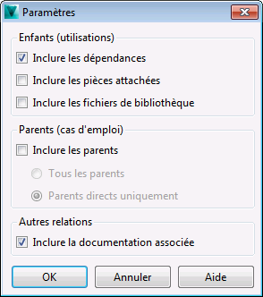

La fonction Paramètres vous permet de configurer vos préférences de relation, de pièces attachées et d'extraction. Cette fonction de paramètres est disponible dans les boîtes de dialogue affichées pendant certaines opérations de coffre-fort, telles qu'Archiver, Changer d'état et Prêt à emporter.
Remarque : Pour configurer les paramètres pour obtenir une révision ou extraire un fichier pour
Vault Client 2014 et le
complément AutoCAD Vault 2014, reportez-vous à la section de la fonction Obtenir/Extraire pour les années de version.
Remarque : La boîte de dialogue Configurer les paramètres est également disponible dans la boîte de dialogue Obtenir / Extraire dans Vault 2012 et Vault 2013.
 Les options disponibles dans la boîte de dialogue Paramètres dépendent de l'opération de coffre-fort effectuée.
Options de rapports
Indiquez si les enfants du fichier, les parents du fichier ou l'ensemble des fichiers liés sont à inclure.
- Cochez la case Inclure les dépendances pour appliquer l'opération de coffre-fort à tous les fichiers dont dépend le fichier sélectionné.
- Cochez la case Inclure les pièces attachées pour appliquer l'opération de coffre-fort à tous les fichiers attachés au fichier sélectionné.
- Sélectionnez la case à cocher Inclure des fichiers de bibliothèque afin d'inclure les fichiers parent/enfant dans les dossiers de bibliothèque. La case Inclure les dépendances ou la case Inclure les pièces attachées doit être activée pour que ce paramètre fonctionne.
- Cochez la case Inclure les parents pour appliquer l'opération de coffre-fort à tous les fichiers qui dépendent du fichier sélectionné. Cochez la case Parents directs uniquement pour inclure uniquement les fichiers qui dépendent du fichier sélectionné à un niveau.
- Sélectionnez la case à cocher Inclure la documentation associée pour appliquer l'opération de coffre-fort à des fichiers désignés comme des fichiers IPN et IDW. Lorsqu'elle est utilisée conjointement avec les options Inclure les dépendances ou Inclure les parents, l'opération de coffre-fort s'applique aux fichiers associés aux dépendances ou aux fichiers parent, respectivement.
Exemple de paramètres de rapports pour Archiver
Options des pièces attachées DWF
- Cochez la case Créer une pièce attachée DWF pour créer et attacher un fichier .dwf à la conception qui est ajoutée au coffre-fort ou archivée dans celui-ci. Elle est activée par défaut
- Cochez la case Appliquer à tous les fichiers pour créer des pièces attachées .dwf pour tous les fichiers qui sont ajoutés au coffre-fort ou archivés dans celui-ci. Cette option doit être activée pour créer des fichiers .dwf pour les enfants.
