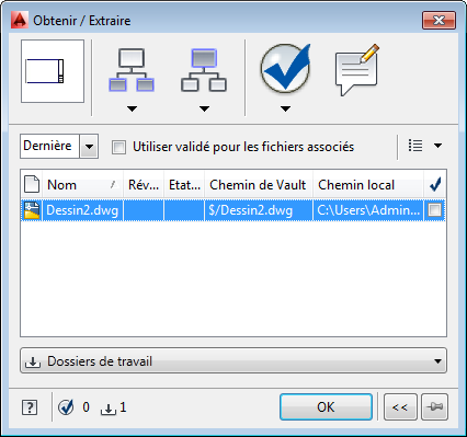

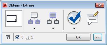

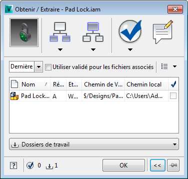

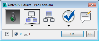

La boîte de dialogue Obtenir / Extraire offre différentes options en fonction de la version d'Autodesk Vault. De plus, certains compléments utilisent des flux de travaux différents de ceux du client autonome. Les différents flux de travaux consistant à extraire les fichiers d'un coffre-fort sont répertoriés dans cette section.
Dans Vault 2014, la boîte de dialogue Obtenir / Extraire peut être réduite ou développée.
Boîte de dialogue Obtenir / Extraire réduite - Vault 2014
Boîte de dialogue Obtenir / Extraire développée - Vault 2014
. Fonctions de la boîte de dialogue Obtenir / Extraire

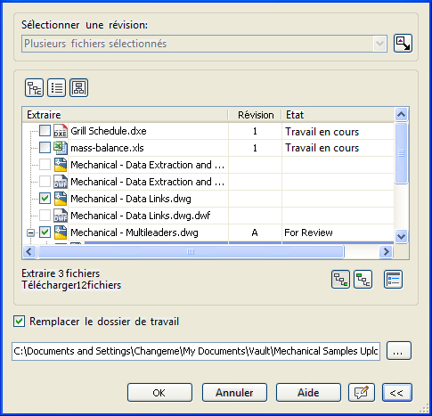

Cette vidéo explique la procédure d'extraction d'un fichier dans Autodesk Vault 2014.
Boîte de dialogue Obtenir / Extraire relative à plusieurs fichiers dans Autodesk Vault Professional 2013
Sélectionner une révision
Sélectionnez la révision à extraire dans la liste déroulante. Si vous choisissez la dernière version, vous obtiendrez la dernière version de la révision principale.
Boîte de dialogue Obtenir / Extraire réduite - Complément Vault 2014 pour AutoCAD
Boîte de dialogue Obtenir / Extraire développée - Complément Vault 2014 pour AutoCAD

 dans la vue développée. La vue est réduite par défaut.
Pour voir tous les fichiers associés lorsque les boutons Inclure les enfants, Inclure les parents et Inclure les liens sont activés, ou pour sélectionner manuellement les objets en vue de l'extraction, cliquez sur le bouton de développement  afin d'afficher la liste complète et effectuez vos sélections.
Si vous avez sélectionné un seul fichier en vue de l'extraction et que vous voulez en préciser la révision, cliquez sur le bouton de développement  , puis choisissez la révision appropriée dans la liste déroulante.
Les fichiers sélectionnés sont copiés du coffre-fort vers le dossier local si l'option Dossiers de travail est activée. Vous pouvez maintenant les modifier.

La boîte de dialogue Obtenir / Extraire les fichiers s'affiche.

La boîte de dialogue Obtenir / Extraire un fichier s'affiche.
