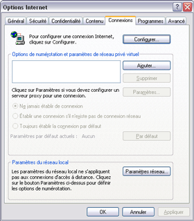

  1. Dans le menu Outils d'Internet Explorer, choisissez Options Internet.
  2. Dans la boîte de dialogue Options Internet, cliquez sur l'onglet Connexions.
  3. Cliquez sur Paramètres réseau.
  4. Si la case "Utiliser un serveur proxy pour votre réseau local" est cochée, cochez aussi la case "Ne pas utiliser de serveur proxy pour les adresses locales".
  5. Cliquez sur OK.
  6. Cliquez sur OK pour fermer la boîte de dialogue Options Internet.
