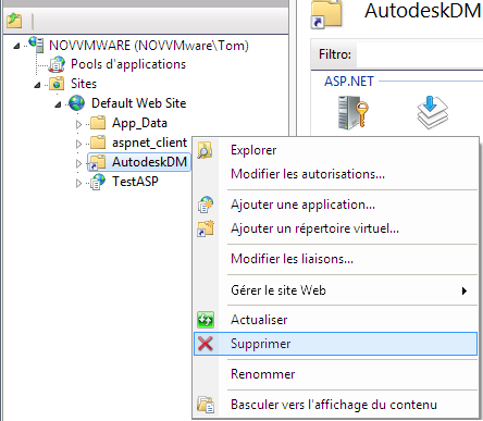

  4. Dans la boîte de dialogue Services Internet (IIS), développez Ordinateur local ► Sites et cliquez sur Site Web par défaut.
  5. Si vous voyez un dossier nommé AutodeskDM, cliquez sur dessus avec le bouton droit de la souris et choisissez Supprimer. Cliquez deux fois sur Authentification.

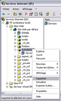

  2. Dans les outils d'administration, cliquez deux fois sur les services IIS.
  3. Dans la boîte de dialogue Internet Information Services, développez Ordinateur local ► Sites Web ► Site Web par défaut.
  4. Cliquez avec le bouton droit de la souris sur AutodeskDM et choisissez Propriétés dans le menu contextuel.

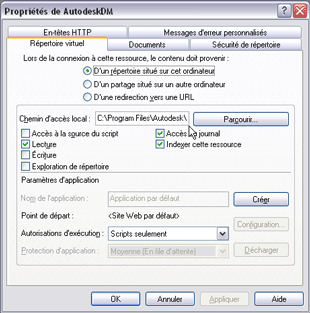

  5. Dans la boîte de dialogue des propriétés d'AutodeskDM, cliquez sur l'onglet Répertoire virtuel et notez le chemin local.
  6. A l'aide de l'Explorateur Windows, localisez et supprimez le dossier indiqué dans le champ Chemin local.

  8. Dans la boîte de dialogue Internet Information Service, cliquez avec le bouton droit de la souris sur AutodeskDM, puis sélectionnez Supprimer.
