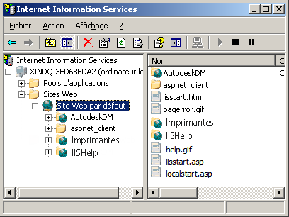

  2. Dans le Gestionnaire des services Internet (IIS), développez Ordinateur local, développez le dossier Sites Web, cliquez avec le bouton droit de la souris sur Site Web par défaut, puis cliquez sur Propriétés.

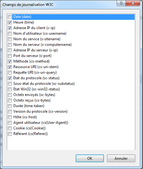

  4. Dans la liste déroulante Activer le format de journalisation, sélectionnez Format de fichier de journalisation étendue W3C et cliquez sur le bouton Propriétés.
    AVANT
    Remarque : Avant de modifier les propriétés étendues, entrez ou effectuez des instantanés des propriétés W3C actuellement sélectionnées si vous souhaitez rétablir l'état d'origine ultérieurement.
  5. Dans l'onglet Avancé (pour Windows 2003 Server) ou dans l'onglet Propriétés étendues (pour Windows XP), sélectionnez la journalisation de TOUT.

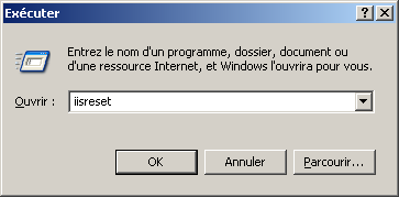

  7. Dans le menu Démarrer de Windows, sélectionnez Exécuter. Entrez iisreset, puis cliquez sur OK pour redémarrer IIS.
