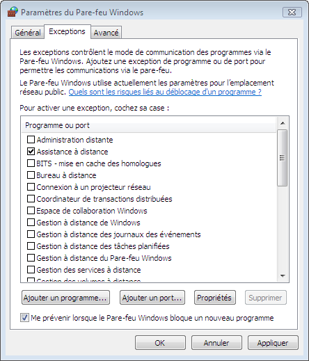

Paramètres du pare-feu Windows Server 2008
  1. Dans le panneau de configuration de Windows, cliquez sur Sécurité.
  2. Sous le Pare-feu Windows cliquez sur Autoriser un programme via le Pare-feu Windows.
  3. Cliquez sur l'onglet Exceptions.
  4. Vérifiez que le port Web par défaut mentionné dans la liste des programmes et services n'est pas bloqué par le pare-feu. S'il n'apparaît pas dans la liste, cliquez sur Ajouter un port.
  5. Dans la boîte de dialogue Ajouter un port, entrez "Vault" dans le champ Nom et indiquez le port numéro 80.
  6. Activez l'option TCP.
  7. Cliquez sur OK.
Paramètres du pare-feu Windows Server 2003
  1. Lancez le Centre de sécurité de Windows.
  2. Cliquez ensuite sur Pare-feu Windows.
  5. Dans la boîte de dialogue Ajouter un port, entrez "Port Web par défaut" dans le champ Nom et indiquez le port numéro 80.
  6. Cliquez sur OK.
