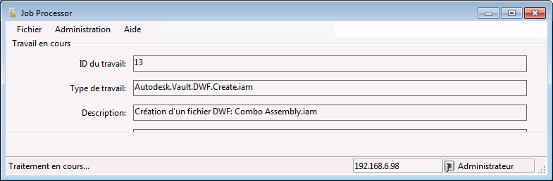

Via la boîte de dialogue Job Processor, vous pouvez suspendre et reprendre le traitement, définir le compte utilisateur qui sert à traiter les travaux et déterminer les types de travaux que le Job Processor doit traiter.
Accès au Job Processor
| Détail | Description |
| ID du travail | Affiche le numéro du travail en cours de traitement. |
| Type de travail | Affiche une description du travail en cours de traitement. |
| Description | Affiche des informations supplémentaires sur le travail dans la file d'attente. |
| Etat | Affiche l'état actuel du processeur de travaux. |
| Barre d'état | Affiche le nom du serveur et le compte utilisateur. |
| Heure de début du traitement | Heure à laquelle le processeur de travaux a commencé à travailler sur un travail. |

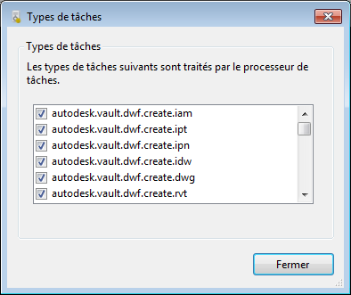

Vous pouvez afficher les types de travaux que le processeur de travaux gère en accédant à la boîte de dialogue Types de travaux.
Accéder à la boîte de dialogue Types de tâches
Les types de travaux qu'un poste de travail peut traiter sont signalés par une coche en regard du type dans la boîte de dialogue Types de travaux.
| Type | Application requise |
| Créations DWF d'ipt, iam, idw, ipn | Autodesk Inventor |
| Créations DWF de dwg | DWG TrueView |
| Propriétés de synchronisation d'ipt, iam, idw, ipn | Aucun |
| Propriétés de synchronisation de dwg | Aucun |
| Propriétés de synchronisation de dot, doc, xls, xlt, xla, ppt, pot, ppa, mpp, mpt, vsd, vst | Microsoft Office |
| Propriétés de synchronisation de docx, dotx, xlsx, xltx, xlax, pptx, potx, ppax, mppx, mptx, vsdx, vstx | Aucun |

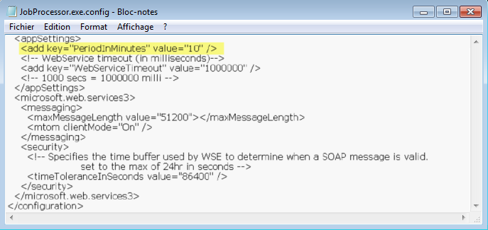

Vous pouvez personnaliser la liste des types de tâches et configurer la fréquence de vérification des travaux, la planification des tâches et d'autres fonctions du Job Processor selon votre environnement de travail. Pour ce faire, modifiez le fichier JobProcessor.exe.config.
Les travaux individuels sont traités par une application distincte (Connectivity.JobProcessor.Delegate.Host.exe), mais les travaux sont gérés par le fichier JobProcessor.exe.
Pour déterminer les types de travaux traités par un poste de travail, modifiez le fichier de configuration du Job Processor : JobProcessor.exe.config. Ce fichier se trouve dans le répertoire <install dir>\Autodesk\Vault [édition]\Explorer\.
Par défaut, le Job Processor vérifie les nouveaux travaux sur le serveur toutes les 10 minutes. Cette durée peut être ajustée en modifiant le fichier JobProcessor.exe.config.

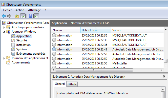

Le Job Processor enregistre tous les travaux dans le journal d'application du visualiseur d'événements du poste de travail. Ces journaux peuvent s'avérer utiles en cas d'échec du dépannage ou de travaux incomplets.
