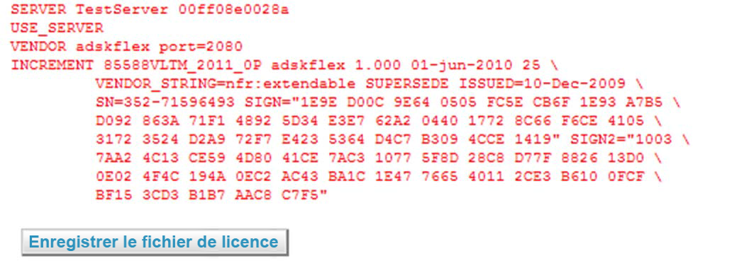

  4. Entrez le numéro de série, sélectionnez le système d'exploitation pour le serveur Vault et cliquez sur Suivant.
  5. Choisissez le type de serveur de licence que vous envisagez d'utiliser.
  6. Entrez le nom du serveur de licence et son ID (adresse MAC sans tirets).
  7. Cliquez sur Suivant.
  8. Lorsque les informations de licence s'affichent, cliquez sur Enregistrer le fichier de licence.

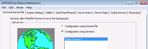

  1. Dans le programme LMTOOLS, sous l'onglet Service/License File, assurez-vous que l'option Configure Using Services (Configurer à l'aide des services) est sélectionnée.
  2. Cliquez sur l'onglet Config Services.
  3. Dans la liste Service Name, sélectionnez le nom de service que vous voulez utiliser pour gérer les licences. Par défaut, le nom du service est Flexlm Service 1. Si LMTools gère d'autres logiciels sur votre ordinateur en dehors d'Autodesk, vous pouvez modifier le nom du service afin d'éviter toute confusion. Par exemple, vous pouvez renommer Flexlm Service 1 en Autodesk Server1.

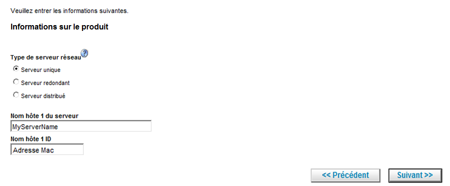

  3. Entrez les informations suivantes sur l'écran Informations produit :
    • Numéro de série
    • Clé de produit
    • Type de serveur de licence réseau
    • Nom de serveur de licence réseau
    Remarque : Le type et le nom de serveur de licence doivent correspondre à ceux utilisés lors de la configuration de votre serveur de licence dans les parties précédentes.
  4. Cliquez sur Suivant.

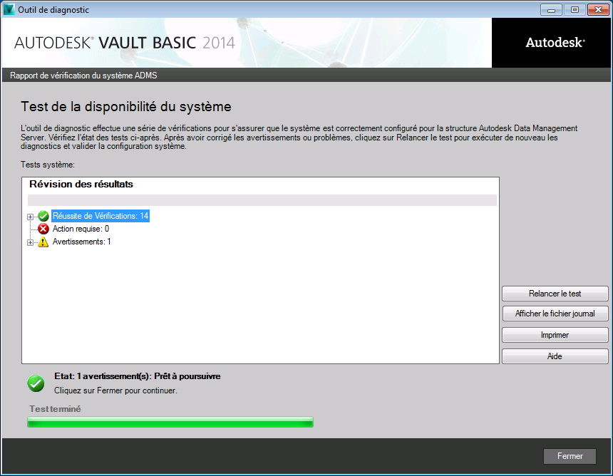

  8. La procédure d'installation de Vault permet d'effectuer un diagnostic du système avant de procéder à l'installation. Effectuez l'une des opérations suivantes sur l'écran Rapport de vérification du système ADMS :
    • Si tout est en ordre, l'état d'avancement indique que le test est terminé et le bouton Continuer apparaît en surbrillance. Cliquez sur Continuer pour poursuivre l'installation.
    • Si les vérifications préliminaires échouent, le chiffre situé à côté du champ Actions requises indique le nombre de vérifications préalables n'ayant pas réussi la procédure de diagnostic.
      Une liste des liens décrivant chacune de ces vérifications préalables est créée. Cliquez sur un lien pour obtenir des informations sur la vérification préalable à laquelle il se rapporte et savoir comment apporter les modifications nécessaires qui permettront à votre système de réussir la procédure de diagnostic. Apportez les modifications nécessaires et cliquez sur Relancer le test. Une fois toutes les cases désactivées, cliquez sur Continuer pour terminer l'installation.
